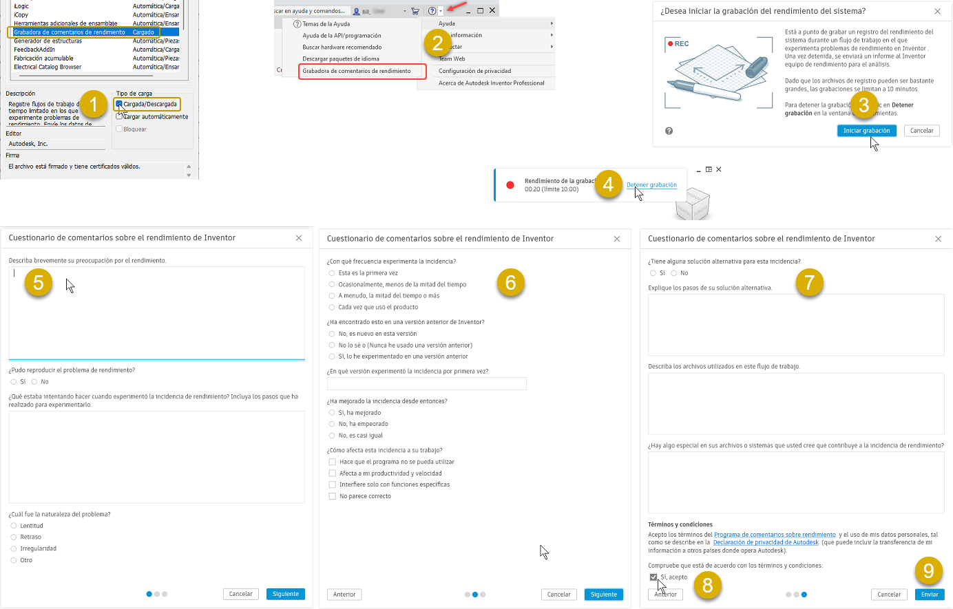

Acceso: en la cinta de opciones ficha Herramientas panel Opciones, haga clic en Complementos.
La grabadora tiene un límite de tiempo de 10 minutos.
  1. En el cuadro de diálogo Complementos, seleccione Grabadora de comentarios de rendimiento y, en Comportamiento de carga, haga clic en Cargado/Descargado.
  2. En la barra de título de Inventor, expanda Ayuda y haga clic en Ayuda Grabadora de comentarios de rendimiento. Se muestra la herramienta.
  3. En la grabadora, haga clic en Iniciar grabación.
  4. Cuando haya demostrado cómo se ha producido el problema, haga clic en Detener grabación.
  5. En el cuestionario, proporcione una breve descripción de la preocupación y la información sobre la experiencia.
  6. Seleccione la entrada adecuada para describir la frecuencia, la versión de Inventor utilizada y alguna información de ámbito.
  7. Proporcione las soluciones alternativas que desarrolló o tuvo que hacer para superar la preocupación.
  8. Lea los Términos y condiciones, active la casilla si está de acuerdo. El botón Enviar se activa.
  9. Haga clic en Enviar y la información proporcionada, y los archivos de diagnóstico se enviarán al equipo de rendimiento.
