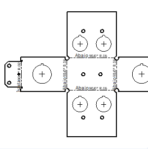

Las notas de pliegue añaden información de fabricación a los pliegues de chapa, las curvas de contorno y los ejes ficticios. Se pueden añadir notas de pliegue a las vistas de desarrollo de las piezas de chapa.
Una nota de pliegue está asociada con el eje de pliegue seleccionado. El parámetro por defecto de la nota de pliegue se sitúa sobre el eje de pliegue seleccionado. El texto del pliegue se restringe al punto medio del eje con un desfase definido por el valor de la opción Desfase de origen del área Estilo de cota.
Una nota de punzonado incluye datos relacionados con la operación de punzonado; por ejemplo el ID de punzonado, el ángulo, la dirección, la profundidad, la nota de cantidad, etc.
Se pueden añadir notas de punzonado a las vistas de desarrollo de las piezas de chapa.
