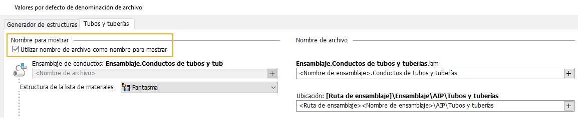

Especifique cómo Tubos y tuberías crea archivos y carpetas.
Para utilizar el nombre de archivo para el nombre del nodo de navegador, seleccione Usar nombre de archivo como nombre para mostrar.

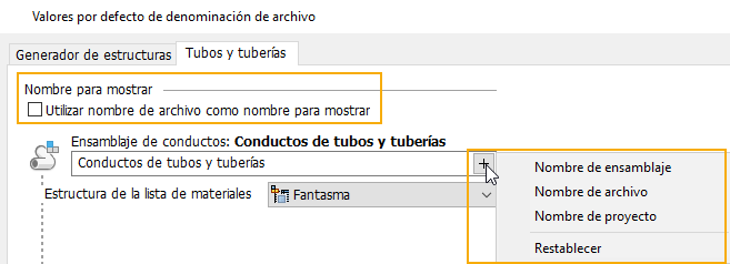

Para configurar un esquema de asignación de nombres para cada tipo, haga clic en el signo más
que aparece junto a cada tipo y realice una selección. Haga clic en el signo más de nuevo para añadir carpetas adicionales.

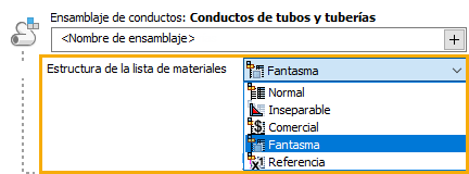

Para especificar un tipo de estructura de Lista de materiales, haga clic en la flecha desplegable de la estructura de la lista de materiales y realice una selección.
