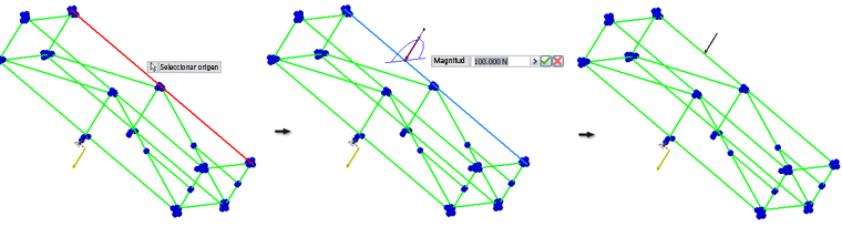

Todas las restricciones y cargas usan la visualización contextual y los pinzamientos para definir las entradas con facilidad. Los parámetros más complejos están en los cuadros de diálogo. (Para mostrar un cuadro de diálogo en particular, pulse con el botón derecho en la ventana gráfica tras de ejecutar el comando en la cinta de opciones y seleccione Más opciones.) Para evitar un uso innecesario de restricciones y cargas complejas, los casos simplificados más habituales usan los comandos simplificados correspondientes.
Especifique las restricciones. Seleccione una viga o un nodo para especificar su origen. Utilice los glifos o cuadros de diálogo para especificar el origen y valores como la magnitud o el ángulo en plano.

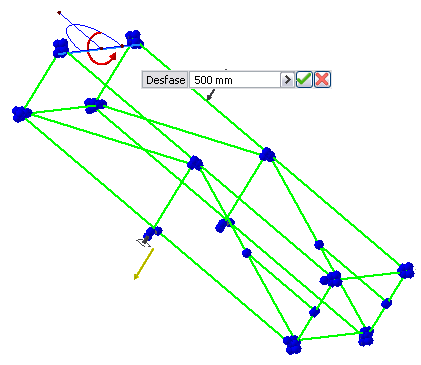

Se utiliza un enfoque interactivo similar para definir las cargas. La visualización contextual (HUD) siempre se corresponde con el pinzamiento seleccionado en cada momento. Escriba directamente un valor exacto del parámetro indicado. Defina el desfase utilizando valores absolutos o relativos.
