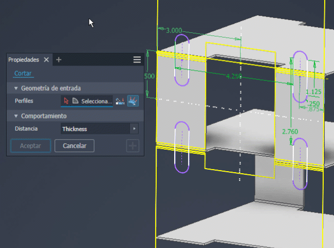

Puede especificar cortes normales o cortes a lo largo de un doblez. También puede proyectar geometría desplegada en el boceto.
Novedades: 2025
Para mayor comodidad, también se puede proyectar la geometría desplegada en el boceto.
Al crear un boceto de perfil para utilizarlo en una operación de corte que realice cortes en varios pliegues, resulta útil disponer de geometría desplegada proyectada en el boceto. Este comando proyecta la cara aplanada junto con las líneas de plegado, que puede utilizar para acotar el boceto.

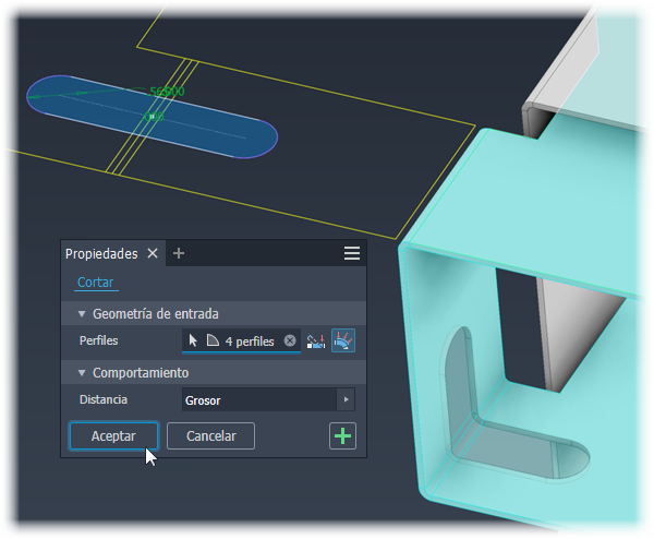

En el panel de propiedades, para Geometría de entrada, el selector Perfil está activo y, si solo hay un perfil, se selecciona automáticamente.
Junto al selector Perfiles, haga clic en
Cortar en pliegue. La operación de corte extruye a la distancia especificada, el valor por defecto es Grosor y se ajusta a los pliegues normales a las caras afectadas, manteniendo los parámetros de geometría del boceto. En el desarrollo, el corte coincide con el perfil del boceto.
Haga clic en Aceptar o en

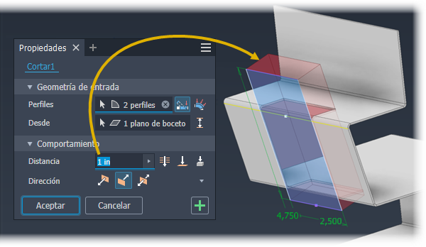

En Comportamiento, seleccione las opciones necesarias para crear la figura de corte deseada:
Distancia. Establece la profundidad del corte. El método por defecto crea un corte perpendicular al plano de boceto. A la derecha del campo Distancia, haga clic en el método que desea utilizar para definir la distancia. El resultado de la operación de corte se muestra en rojo.
Especifique una distancia para la operación de corte.
Pasante: extruye el perfil a través de todas las operaciones y los bocetos en la dirección especificada.
Hasta: extruye el perfil de corte a la cara o el plano de trabajo seleccionados. (Puede terminar el corte en una cara que se extienda más allá del plano de terminación.) En un ensamblaje, la cara o el plano pueden estar en otra pieza. Especifique si el corte se extiende más allá de la cara seleccionada.
Hasta siguiente: selecciona la cara o plano siguiente posible para terminar la extrusión en la dirección especificada. Utilice este selector para seleccionar un sólido o una superficie en la que terminar el corte y determinar la dirección.
Otras formas de especificar la distancia son las siguientes:
El plano de boceto especifica la dirección. Existen opciones para la dirección del plano de boceto, a saber:
. Cambia la dirección del corte del ajuste por defecto. Útil cuando se crea el boceto de corte en un plano de referencia. Cuando el boceto se crea en una cara de chapa, no se elimina ningún material.
. Elimina el material del plano del boceto seleccionado hacia el grosor de material de la pieza. Dirección por defecto.
. Define el boceto de corte como el plano medio del grosor de corte. Es ser útil cuando el boceto de corte se crea en un plano de referencia colocado apropiadamente.

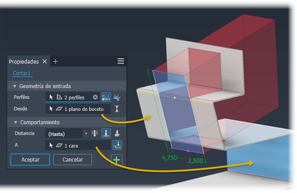

Haga clic en Selector de perfiles, si no está activo, y seleccione uno o varios perfiles.
A la derecha del selector Desde, pulse
Entre y seleccione la cara inicial de la operación de corte. El parámetro Distancia se actualiza para mostrar que está seleccionado Entre.
Si no está activo, pulse el selector Hasta y seleccione la cara en la que finalizará la operación de corte.
Haga clic en Aceptar para crear el corte.
