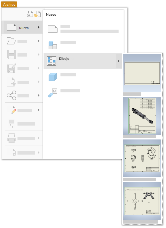

  1. Haga clic en Archivo Nuevo.
  2. Seleccione un tipo de archivo que desee abrir o haga clic en Nuevo para abrir el cuadro de diálogo Crear nuevo archivo.
  3. Si está creando un dibujo nuevo, puede pulsar la flecha derecha para utilizar un formato de hoja específico para el dibujo.
