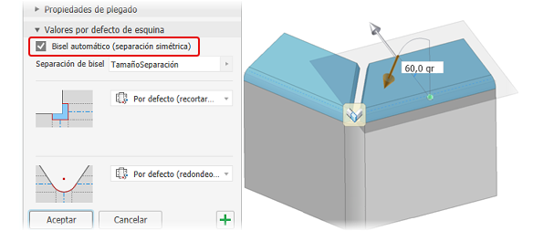

Las pestañas que comparten una esquina común muestran automáticamente un bisel parcial o completo.
Los biseles de pestaña se crean cuando las aristas seleccionadas son tanto coplanares como no paralelas.
Si las extensiones de la pestaña están lo suficientemente cerca (dependiendo de la separación del bisel), se crea una esquina completa.
Si la pestaña interseca, se crea un bisel parcial.
Si las aristas encuentran un pliegue común, de modo que los tres pliegues miran hacia adentro, se crea un pliegue de tres esquinas.
Las pestañas que no son coplanares también se biselan automáticamente.
Si no aparece la vista preliminar de las pestañas adyacentes con esquinas biseladas, compruebe que la opción Biselado automático esté seleccionada en el panel de propiedades Pestaña, en la sección Valores por defecto de esquina.

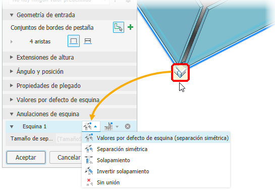

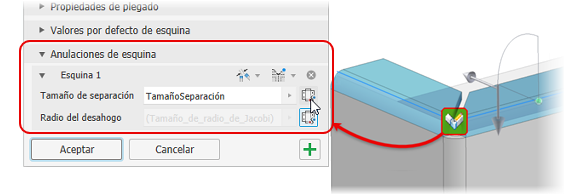

Al hacer clic en el glifo de esquina, se muestra el grupo Modificación de esquina en el panel de propiedades. Haga clic en el botón Usar valores por defecto para activar o desactivar el uso de los parámetros por defecto de esquina.
Haga clic en los botones Valores por defecto de hueco o esquina para acceder a las distintas opciones
