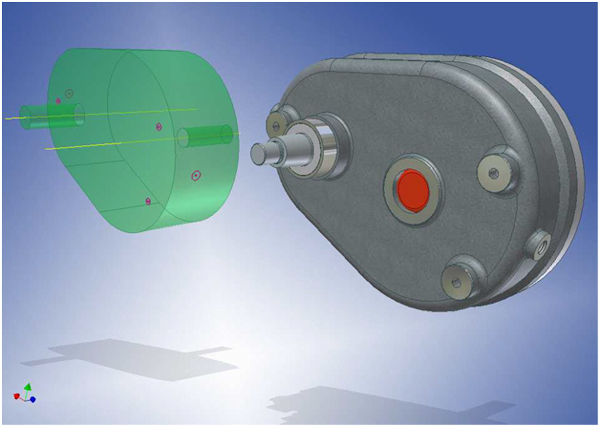

Modelado de envolvente del espacio de trabajo
Este método utiliza espacios de trabajo predeterminados para definir los criterios de diseño de los componentes. Las superficies de contorno, la geometría de trabajo o los sólidos definen el espacio de trabajo. El espacio de trabajo define el tamaño de los componentes, la posición de los componentes o de los conectores, las áreas de exclusión y otras consideraciones del diseño. Los componentes se crean dentro del espacio de trabajo, usando la geometría de envolvente en caso necesario.
Ventajas
- Las restricciones no dependen de la geometría de componente. Por lo tanto, los cambios realizados en la geometría no afectan a las restricciones.
- El ensamblaje se puede dividir fácilmente en elementos más pequeños para la colaboración.
- Gestión de cambios mejorada gracias a la modificación de envolvente del espacio de trabajo
- Uso fácil de componentes simplificados.
Inconvenientes
- Aumento de datos al crear componentes con espacios de trabajo
Comandos de Inventor
- Piezas derivadas
- Adaptatividad
- Copia de geometrías
