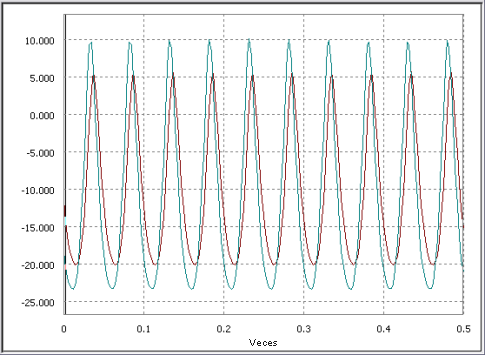

Abrir el gráfico de salida de datos.
En la barra de herramientas Gráfico de salida de datos, pulse Importar simulación.
Seleccione el archivo Reciprocating Saw cam1.iaa. Los datos de la simulación llenan el navegador del gráfico de salida de datos.
Expanda el nodo de Reciprocating Saw cam1.iaa y, a continuación, expanda Trazos.
Expanda Trazo:1 y, a continuación, expanda Posiciones.
Pulse P[Z] para visualizarlo sobre el trazo de las otras simulaciones. Puede comparar los resultados de la simulación de esta forma.
