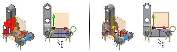

Selección del centro de gravedad
El símbolo del centro de gravedad contiene tres planos de trabajo y un punto de trabajo que se pueden seleccionar. Seleccione los planos de trabajo para medir la distancia a lo largo del eje perpendicular. Use el punto de trabajo para medir la distancia en una línea recta.
- Inicie el comando de medición.
- Seleccione un plano de trabajo del centro de gravedad y una geometría de componente adecuada para medir la distancia axial perpendicular entre dicha geometría y el plano seleccionado.
- Seleccione un punto de trabajo del centro de gravedad y una geometría de componente adecuada para medir la distancia en línea recta entre dicha geometría y el punto de trabajo del centro de gravedad.
