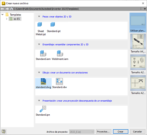

Pulse Nuevo
En el cuadro de diálogo Crear nuevo archivo, seleccione un tipo de archivo y, a continuación, seleccione una plantilla.
Puede utilizar un formato de hoja en la plantilla mientras crea un archivo de dibujo nuevo.

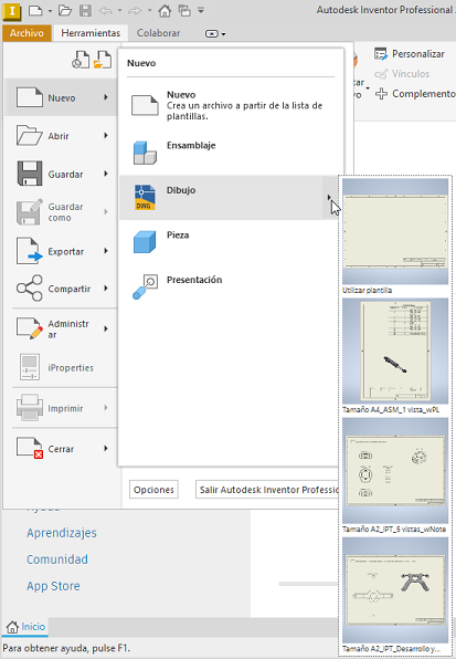

Haga clic en Archivo.
Coloque el cursor sobre Nuevo
para abrir el icono desplegable Nuevo.
En el icono desplegable Nuevo, coloque el cursor sobre Dibujo para ver las opciones de formato de plantilla y hoja.
Seleccione una plantilla.
