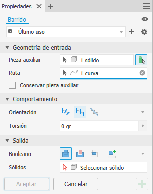

Barrer una pieza auxiliar a lo largo de una ruta
Puede utilizar barrido sólido para crear formas complejas, simular trayectorias o diseñar tornillos de sincronización. No es necesario que la pieza auxiliar sea un cuerpo cilíndrico o de revolución.
A continuación se muestran algunas sugerencias para un correcto barrido sólido:
Nota: Consulte el aprendizaje guiado Crear un deslizamiento con barrido sólido para obtener más información.
  1. Antes de iniciar la ejecución del comando:
    • Cree el sólido base.
    • Seleccione la trayectoria de barrido.
    • Cree la pieza auxiliar sólida, preferiblemente en el inicio de la trayectoria de barrido.
  2. Haga clic en la ficha Modelo 3D panel Crear Barrido .
    Si es necesario, active la opción Sólido de barrido en el panel de propiedades.
  3. (Opcional) Seleccione Conservar pieza auxiliar.
    Conservar pieza auxiliar retiene la pieza auxiliar utilizada en la operación como un cuerpo independiente. La visibilidad se desactiva una vez finalizada la operación. Si no la selecciona, la pieza auxiliar se consumirá y no se podrá utilizar en más operaciones.
    Sugerencia: Seleccione el botón de alternancia Visibilidad para mantener visibles los sólidos de la pieza auxiliar para la siguiente selección.
  4. Seleccione una curva o una arista para definir la ruta.
  5. Elija una orientación:
    • Seguir camino
    • Fija
    • Alineado
  6. Si utiliza la opción Alineado, seleccione el Vector de dirección axial.
  7. Si es necesario, especifique el Ángulo de torsión. El Ángulo de torsión está relacionado con la pieza auxiliar, no con el espacio 3D.
    Si es necesario, seleccione el Eje de torsión.
    En la imagen siguiente se muestra el efecto de un Ángulo de torsión de 90 grados en un barrido Alineado. El ángulo de torsión aplicado a la pieza auxiliar crea un diseño que puede rotar una botella de horizontal a vertical a lo largo de la trayectoria.
    (Crédito del modelo: Scott Moyse)
  8. Especifique una operación Salida:
    Nota: Nuevo sólido es la salida por defecto con cero o con un sólido en el modelo. No se mostrará la sección Salida del panel de propiedades. Cuando hay más de un sólido en el modelo, se presentan las siguientes opciones:
    • Unir. Añade el volumen creado por la operación de barrido a otra operación u otro cuerpo. No disponible en el entorno de ensamblaje.
    • Cortar. Elimina el volumen creado por la operación de barrido de otra operación u otro cuerpo.
    • Intersecar. Crea una operación a partir del volumen compartido entre la operación de barrido y otra operación. Suprime el material que no está incluido en el volumen compartido. No disponible en el entorno de ensamblaje.
    • Nuevo sólido. Crea un cuerpo sólido. Cada cuerpo sólido es un conjunto independiente de operaciones externas a otros cuerpos. Un cuerpo puede compartir operaciones con otros cuerpos. Si lo desea, cambie el nombre del cuerpo.
  9. Haga clic en Aceptar.

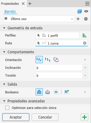

Barrer un perfil a lo largo de una ruta
  1. Dibuje un perfil y una trayectoria en planos intersecantes. La trayectoria debe atravesar el plano del perfil. El punto inicial se debe situar en la intersección de los planos para el perfil y la trayectoria.
    Si solo existe un perfil en el boceto, se resaltará automáticamente. De lo contrario, seleccione un perfil de boceto.
  3. En el cuadro de diálogo Barrido, haga clic en Perfil y seleccione el perfil para el barrido.
    Sugerencia: Al realizar selecciones de varios perfiles, para evitar el avance automático hasta el siguiente selector, desactive la casilla de verificación Optimizar para selección única.
  4. Con la herramienta de selección Trayectoria, seleccione un boceto 2D, un boceto 3D o aristas de geometría.
    Nota: Si se utilizan aristas para la trayectoria, cuando se complete el comando de barrido, las aristas se proyectarán en un nuevo boceto 3D.
  5. Si hay varios cuerpos sólidos, haga clic en Sólidos y seleccione los cuerpos participantes.
  6. Especifique el tipo de salida:
    • Sólido. Crea una operación de sólido a partir de un perfil abierto o cerrado. La opción de abrir selección de perfiles no está disponible para las operaciones base.
    • Superficie. Crea una operación de superficie a partir de un perfil abierto o cerrado. Funciona como superficie de construcción en la que terminar otras operaciones, o como una herramienta de división para crear una pieza dividida o dividir una pieza en varios cuerpos. La selección de superficie no está disponible para primitivas o extrusiones de ensamblaje.
  7. Seleccione Tipo Ruta.
  8. Elija una orientación:
    • Ruta. Mantiene el perfil de barrido constante con respecto a la trayectoria de barrido. Todas las secciones de barrido mantienen la relación original del perfil con respecto a la trayectoria.
    • Paralelo. Mantiene el perfil de barrido en paralelo con respecto al perfil original.
  9. Para un barrido de trayectoria orientado a una trayectoria, especifique los ángulos de inclinación y torsión.
    Un ángulo de inclinación positivo aumenta el área de sección a medida que el barrido se aleja del punto de inicio.
    Un ángulo de inclinación negativo disminuye el área de sección a medida que el barrido se aleja del punto de inicio.
    Con perfiles anidados, el signo (positivo o negativo) del ángulo de inclinación se aplica al contorno exterior de los perfiles anidados; los contornos interiores tienen el signo contrario.
  10. Especifique una operación:
  11. Haga clic en Aceptar o en Aplicar para continuar utilizando el comando Barrido.
    Nota: Utilice la opción de Configuración avanzada Mantener boceto visible en (+) para seguir utilizando el boceto de ruta para operaciones de barrido adicionales.
