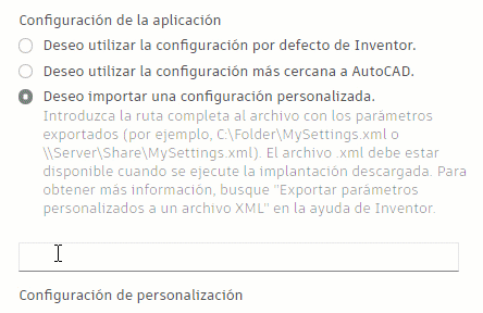

Durante la instalación de una implantación, podrá:
Asegúrese de que la casilla de verificación está activada para activar Migrar parámetros personalizados.
Si esta opción está activada, Migrar parámetros personalizados aparece la primera vez que se inicie Inventor si se detecta una versión anterior (2018 o posterior). También puede acceder a Migrar los parámetros personalizados desde el comando Migrar parámetros en la ficha Herramientas.
Migrar parámetros personalizados permite migrar la personalización y los parámetros de Opciones de aplicación desde una versión anterior sin necesidad de crear un archivo XML exportado.
Los parámetros de las opciones de la aplicación permiten al usuario definir las opciones de comportamiento de las operaciones de Autodesk Inventor. La configuración del cuadro de diálogo Opciones de la aplicación controla el aspecto y el funcionamiento del producto. Existen dos configuraciones de Opciones de la aplicación por defecto: la configuración de Autodesk Inventor por defecto y la configuración relacionada con AutoCAD. Las opciones son:
¿Cuáles son las diferencias entre los parámetros por defecto de Opciones de la aplicación de Inventor y los parámetros relacionados con AutoCAD?
Opción 1: Deseo utilizar los parámetros por defecto de Inventor.
Se instalan los parámetros por defecto de las opciones de la aplicación.
Opción 2: Deseo utilizar los parámetros más relacionados con AutoCAD.
Esta opción proporciona un aspecto similar al del producto AutoCAD.
Opción 3: Deseo importar los parámetros personalizados.
Importa la configuración personalizada de Opciones de la aplicación a partir de un archivo XML creado en el cuadro de diálogo Opciones de la aplicación. Esta opción permite administrar los parámetros de Opciones de la aplicación al almacenar y aplicar los parámetros como un archivo nombrado.
Para importar parámetros personalizados: introduzca la ruta completa y el nombre de archivo XML al archivo XML que contiene los parámetros exportados. Este archivo debe estar accesible en esta ubicación cuando se ejecuta la implantación descargada.

Para importar parámetros personalizados: busque el archivo XML que contiene los parámetros exportados. Este archivo debe estar accesible en esta ubicación cuando se ejecuta la implantación descargada. Para ver un ejemplo, consulte la animación anterior. Asegúrese también de que la opción está seleccionada antes de localizar el archivo XML.
