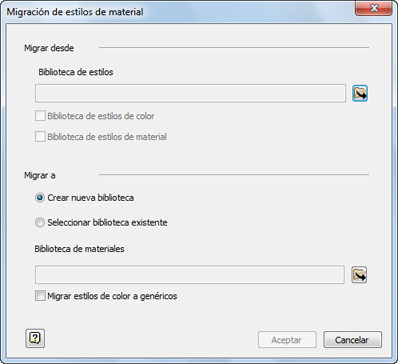

  3. En la barra de herramientas del navegador, haga clic en Migrar estilos de Inventor.
  4. En el cuadro de diálogo Migración de estilos de material, especifique la ubicación Migrar desde en la que se encuentre InventorMaterialLibrary.adsklib o un archivo de biblioteca personalizado. Por defecto, la ruta es C:\Usuarios\Acceso público\Documentos\Autodesk\Inventor [versión]\Design Data\Materials.
  5. En Migrar a, especifique la ubicación habitual del archivo InventorMaterialsLibrary.adsk o una biblioteca personalizada que cree. Por defecto, la ruta es C:\Usuarios\Acceso público\Documentos\Autodesk\Inventor [versión]\Design Data\Materials.
  6. Cierre y vuelva a abrir el navegador de materiales.

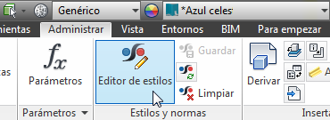

  3. En la ficha Administrar, en el panel Estilos y normas, haga clic en Editor de estilos.

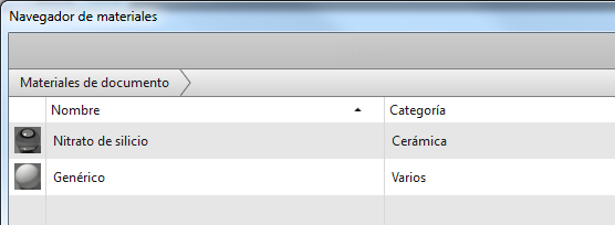

  7. En el editor de estilos, haga clic en Terminar. El estilo se importa en el documento actual y se añade a Aspectos de documento.
  8. Abra el navegador de materiales y, en Materiales de documento, verá el material. Todavía no se encuentra en una biblioteca para su uso con otros componentes.

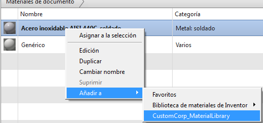

  9. Arrastre y suelte el aspecto importado en la biblioteca personalizada. Si lo prefiere, haga clic con el botón derecho en el aspecto y en Añadir a la lista, seleccione la biblioteca en la que se almacenará el aspecto.
