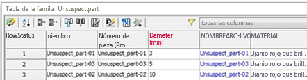

En el contexto del primer paso, describiremos las dos situaciones utilizadas en la migración de materiales personalizados del Centro de contenido. En la primera situación, se supone que se ha definido una familia del Centro de contenido en un archivo de contenido de Desktop denominado Mylibrary.idcl. La biblioteca utiliza un material personalizado denominado "Glowing red uranium".

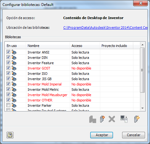

  1. Mantenga el archivo de proyecto abierto y añada la biblioteca personalizada del Centro de contenido. Para ello, haga clic en el icono de la esquina inferior derecha en el editor.
  2. La biblioteca se marcará como obsoleta con un signo de exclamación amarillo.
  3. Haga clic en el botón Actualizar de la esquina inferior derecha.
  4. Opcional: compruebe que la nueva biblioteca funciona correctamente e inicie un nuevo ensamblaje.

    También puede comprobar el material en el editor del Centro de contenido.
