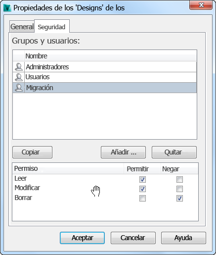

Si su empresa utiliza la seguridad a nivel de carpetas de Vault, entonces conceda permiso al usuario Migración para acceder a todas las carpetas con permisos de lectura y modificación.
Las listas de control de acceso a las carpetas restringen activamente el acceso a todos los usuarios a los que no se conceda acceso de forma explícita. Por lo tanto, una vez que un usuario reciba permisos de forma explícita para acceder a una carpeta, los demás usuarios quedarán restringidos.
Si desea obtener más información sobre los permisos y el procedimiento empleado para añadir el usuario Migración a cualquier carpeta restringida, consulte el artículo Definición de la pertenencia a una carpeta.

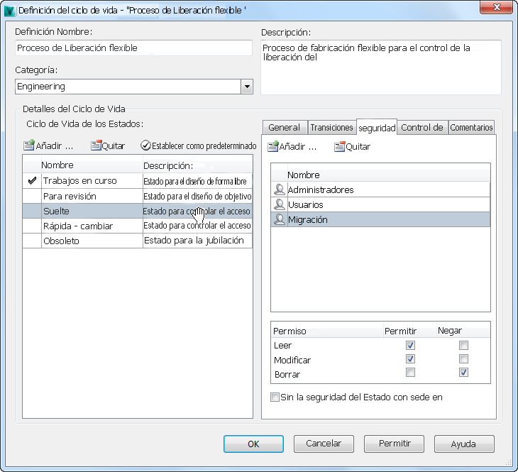

Según el procedimiento definido en Editar la seguridad del estado del ciclo de vida, añada el usuario Migración a la ficha de seguridad de cada esquema del ciclo de vida.
En la ficha Definiciones, seleccione los esquemas del ciclo de vida asociados con sus datos de Inventor. Asegúrese de que el usuario Migración se añada a cada estado del ciclo de vida (como Lanzado) con permiso para leer y modificar los documentos.
Este usuario podrá crear ahora nuevas versiones de los archivos restringidos. En este caso, el archivo tendrá dos versiones "Lanzadas" en la misma revisión; prácticamente lo mismo que con el flujo de trabajo del estilo de Cambio rápido.

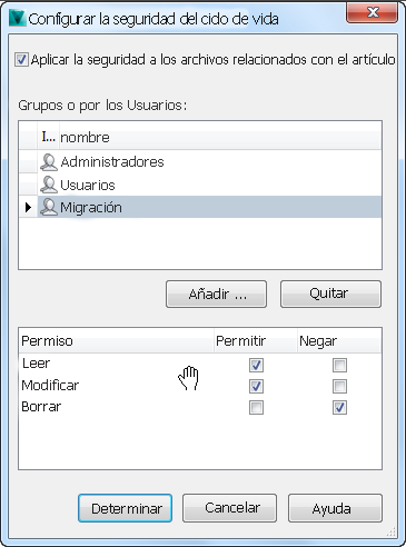

Según el procedimiento definido en Configurar la seguridad del ciclo de vida del elemento, añada el usuario Migración a la seguridad del ciclo de vida del elemento. Otorgue permisos a este usuario para que pueda leer y modificar documentos asociados a los elementos. No hay ningún requisito durante el proceso de migración para suprimir los datos. Como precaución, deniegue este permiso.
Todo archivo migrado como parte de este proceso tiene una nueva instancia creada en Vault, pero el elemento todavía hará referencia al archivo no migrado. La actualización de los vínculos de los elementos es un proceso secundario que puede ejecutarse por separado como una tarea por lotes o completarse a petición del usuario.
Todos los elementos, independientemente de su estado y debido a la eficacia del flujo de trabajo, consumen manualmente las actualizaciones del documento vinculado. Para permitir las actualizaciones de la documentación asociada, coloque los elementos lanzados en orden en el Trabajo en curso. Procure no crear revisiones innecesarias como parte del proceso de actualización.
