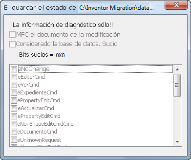

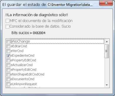

Cómo identificar los datos que no se han migrado:
Pulse CTRL + D en el cuadro de diálogo Acerca de Autodesk Inventor para ver el indicador de migración.
La migración es necesaria.
La migración no es necesaria.

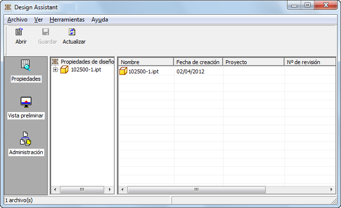

Design Assistant muestra una lista de los archivos que no se han migrado.

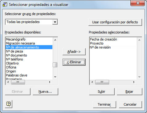

Abrir archivos o toda la carpeta. En Design Assistant, seleccione Vista y haga clic en Personalizar para añadir una columna denominada Migración necesaria:
Detalles para ver las propiedades de las columnas.Los archivos de Design Assistant se puede abrir directamente en Inventor.
