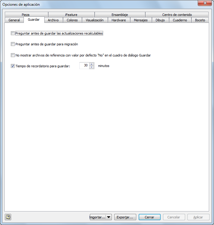

En la ficha Guardar de Opciones de la aplicación, puede definir opciones para que, al abrir y cerrar archivos antiguos de Inventor, el sistema le solicite guardarlos y migrarlos.

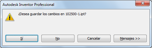

Al abrir y cerrar un archivo que no se ha migrado, aparece un mensaje que le pregunta si desea guardarlo. Si la opción está definida, un mensaje le pregunta si desea guardar y migrar archivos al abrirlos, aunque no se modifique un diseño. Por defecto, esta opción está desactivada y se recomienda dejarla así.

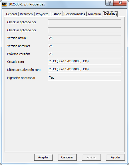

Migrar del menú de la aplicación de Inventor, esta opción de la aplicación no es aplicable.Inventor puede comprobar el estado de la migración de un archivo mediante iProperties.
Paso 1: Haga clic con el botón derecho en un archivo y seleccione iProperties para abrir el cuadro de diálogo iProperties del archivo de Inventor.
Paso 2: En la ficha General, puede encontrar la información de la versión. En el cuadro Migración necesaria, la opción Sí indica que el archivo no se ha migrado todavía.
