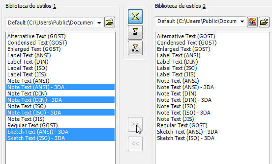

Nota: Cuando se incorporaron los comandos Definición basada en modelos y Anotación 3D, Autodesk añadió varios estilos con un sufijo de anotación 3D a la biblioteca de estilos por defecto. Si en la biblioteca de estilos faltan estos estilos, se muestra una notificación al utilizar un comando de anotación 3D o MBD. Los estilos necesarios se añaden al documento activo, pero no a la biblioteca. Para poder utilizar anotaciones 3D, copie todos los estilos con un sufijo de anotación 3D de la biblioteca de estilos por defecto a su biblioteca de estilos.

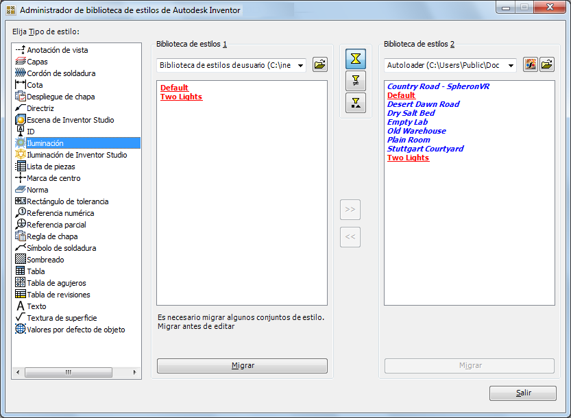

  3. Se muestra el cuadro de diálogo Administrador de biblioteca de estilos de Inventor.
  4. En el panel Biblioteca de estilos 1, utilice el botón Examinar para desplazarse hasta la carpeta donde se encuentran las colecciones de estilos antiguas (en formato .xml). Por defecto, la ubicación de la carpeta es C:\Archivos de programa\Autodesk\Inventor \Design Data o C:\Usuarios\Acceso público\Documentos\Autodesk\Inventor \Design Data. También puede hacer clic en Abrir Biblioteca de estilos para seleccionar la carpeta de la biblioteca de estilos antigua especificada.
  5. El panel Biblioteca de estilos 2 también proporciona un botón Examinar para desplazarse a la ubicación de la nueva biblioteca de estilos. Por defecto, la ubicación de la carpeta es C:\Archivos de programa\Autodesk\Inventor \Design Data o C:\Usuarios\Acceso público\Documentos\Autodesk\Inventor \Design Data. También puede hacer clic en el botón Abrir Biblioteca de estilos para seleccionar la carpeta de la nueva biblioteca de estilos especificada.
  6. En el ejemplo que se muestra en la imagen anterior, la colección de estilos de iluminación se ha seleccionado de la lista Elija tipo de estilo, situada en la parte izquierda del cuadro de diálogo. Además, ambas ubicaciones de carpeta de las bibliotecas de estilos antigua y nueva se seleccionan mediante el botón Examinar correspondiente. Su contenido aparecen en los paneles izquierdo y derecho respectivamente, y el botón [Migrar] del panel de la biblioteca de estilos antigua aparece resaltado.

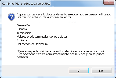

  7. Para iniciar la migración de estilos, en la parte inferior del panel Biblioteca de estilos 1, haga clic en Migrar. (Esta opción solo está activada cuando se requiere la migración de una biblioteca). Aparece el cuadro de diálogo Confirmar migración de biblioteca de estilos, que solicita que se confirme la migración. Haga clic en Sí o en No, según corresponda.

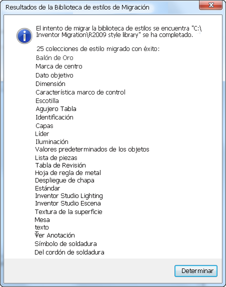

  8. El proceso de migración tarda uno o dos minutos. Cuando se completa, se muestran los resultados de la migración en un cuadro de diálogo. Haga clic en el botón Aceptar para cerrar el cuadro de diálogo.

Una vez que la biblioteca de estilos se ha migrado a la nueva versión de Inventor, seleccione la colección de estilos (si existe) que desea copiar en la biblioteca nueva. Por ejemplo, seleccione un estilo del panel Biblioteca de estilos 1. Después de seleccionar uno o varios estilos, haga clic en Copiar los estilos seleccionados de la Biblioteca de estilos 1 a la Biblioteca de estilos 2 para añadirlos a la nueva biblioteca.
Para copiar la función de los estilos, se pueden copiar todos los estilos personalizados migrados a la nueva biblioteca de estilos y utilizarlos.
