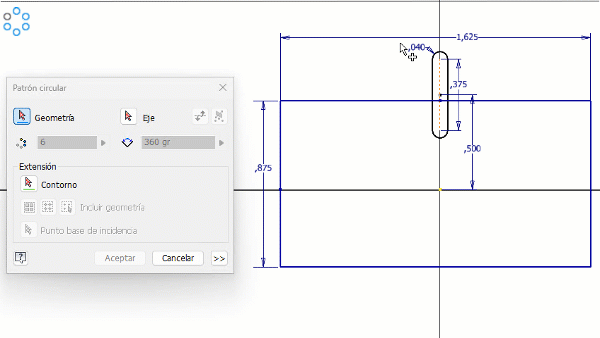

Más información sobre dónde se han realizado las mejoras de patrón de boceto.
Ahora puede utilizar un límite de boceto y la geometría de boceto de patrón solo dentro de ese límite. Puede determinar qué geometría se utiliza en el patrón, como solo dentro del límite, todo con centroides dentro del límite o mediante un punto base en el que se utilice toda la geometría con puntos base dentro del límite.
Para obtener más información sobre patrones de boceto, consulte Procedimiento para crear y editar patrones de boceto.
