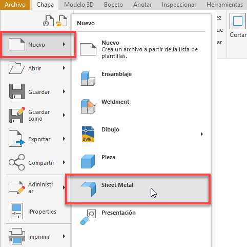

Acceso a chapa desde el menú «Archivo > Nuevo»
Se ha mejorado la comodidad para acceder a la función Chapa en esta versión de Inventor. Ahora se puede encontrar directamente en el menú «Archivo > Nuevo», así como en el menú desplegable «Nuevo» de la barra de herramientas de acceso rápido (BAR). Por defecto, se utilizan los archivos de plantilla Chapa.ipt ubicados en la carpeta de plantillas activas.

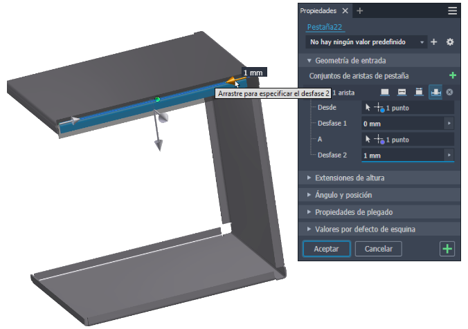

Mejoras de pestaña
Se han realizado las siguientes mejoras en el comando Pestaña de esta versión:

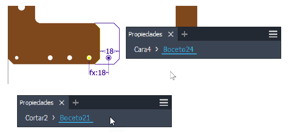

Mejoras en la ruta de navegación de bocetos de cara y corte
En esta versión, se han realizado las siguientes mejoras en la ruta de navegación de bocetos:

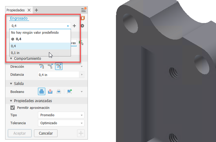

El comando Engrosado/Desfase ahora incluye la capacidad de definir valores predefinidos. Puede especificar su propio valor predefinido con los valores establecidos.
Para obtener más información, consulte Procedimiento para trabajar con valores predefinidos.

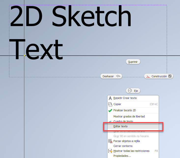

Tanto en los bocetos de pieza como de ensamblaje, el texto se puede editar directamente. Para empezar, seleccione la geometría de contorno, ya sea en puntos o líneas. Después, haga clic con el botón derecho y seleccione «Editar texto» o «Cuadro de edición».
