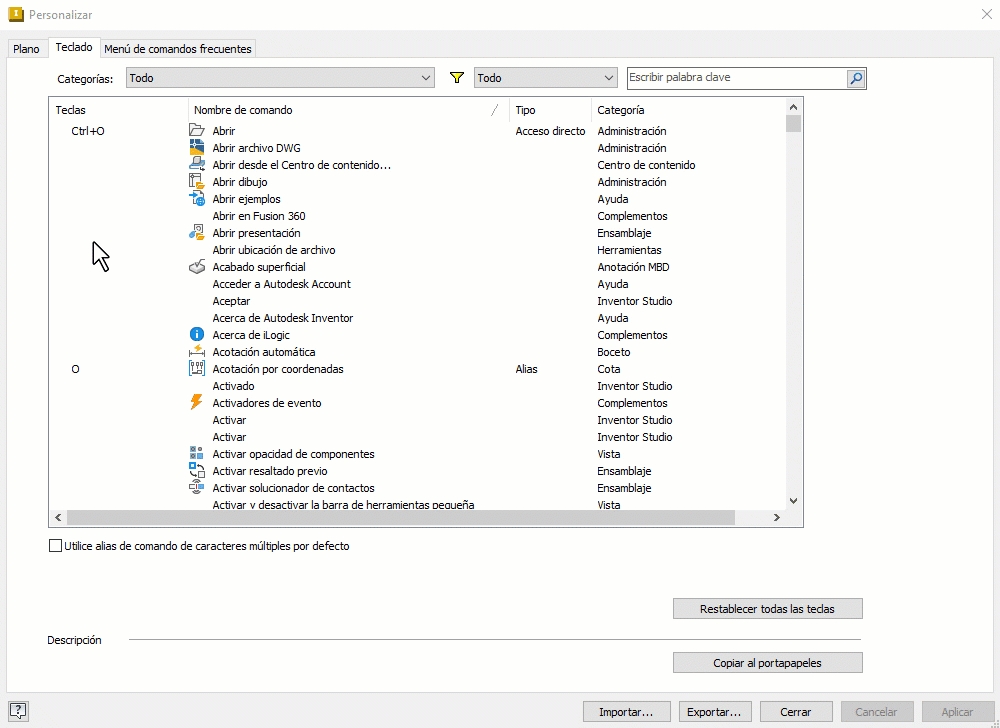

Personalizar teclas de acceso rápido ahora tiene búsqueda
Al configurar teclas de acceso rápido personalizadas, puede utilizar el comando de búsqueda para localizar comandos rápidamente.
Para obtener más información, consulte Trabajar con alias de comando y accesos directos personalizados.

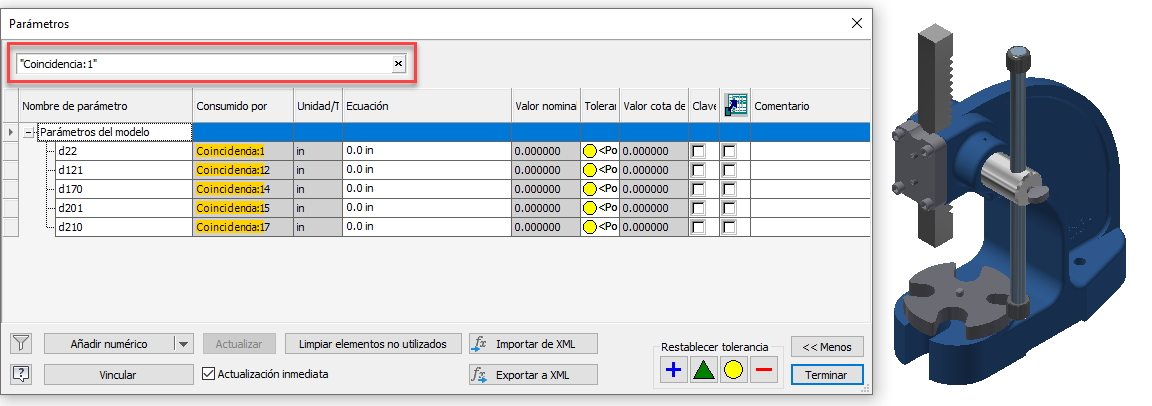

Buscar en el cuadro de diálogo Parámetros
Ahora puede buscar rápidamente parámetros mediante un nuevo cuadro de búsqueda añadido a la parte superior del cuadro de diálogo Parámetros. Los resultados de la búsqueda se actualizan automáticamente a medida que se especifican los criterios de búsqueda y se resalta la búsqueda coincidente. La búsqueda se realiza en todos los campos de parámetros y puede combinar varios criterios de búsqueda o limitar la búsqueda según necesite, en una columna necesaria, por ejemplo.
Para obtener más información, consulte Procedimiento para trabajar con parámetros en modelos.
Para obtener más información sobre las posibles opciones de búsqueda, consulte Referencia de las opciones de búsqueda.

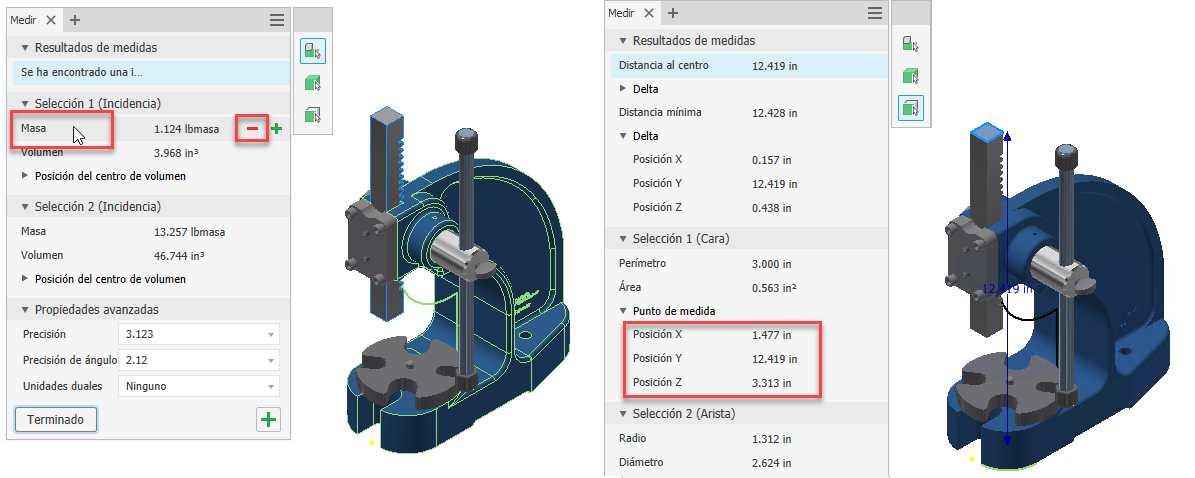

Mejoras en las mediciones
Se han realizado las siguientes mejoras en el comando Medir para esta versión:
Para obtener más información, consulte Procedimiento para medir la distancia, la longitud, el ángulo, el contorno o el área en un modelo o dibujo.

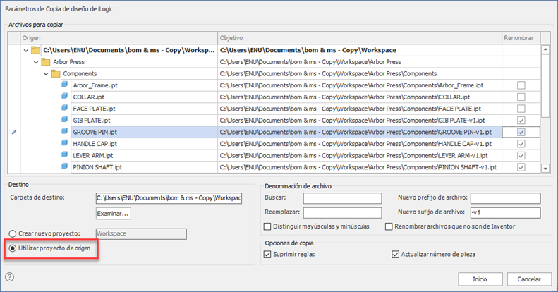

Reutilizar archivos
Ahora es posible reutilizar archivos sin copiarlos ni crear un nuevo archivo de proyecto. Si la carpeta de destino es la misma que la carpeta de origen, seleccione la opción "Usar proyecto de origen" en el cuadro de diálogo Configuración de copia de diseño de iLogic y especifique el prefijo o el sufijo que desee, o bien las opciones Buscar y reemplazar para cambiar el nombre de los archivos. A continuación, desactive la opción Cambiar nombre en los archivos específicos cuyo nombre no desee cambiar.
