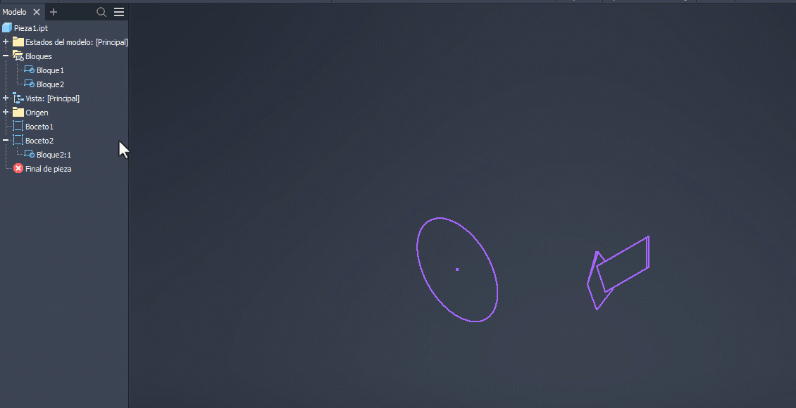

Pegar geometría de boceto utiliza la ubicación del cursor
Al copiar y pegar la geometría de boceto y los bloques de boceto, la ubicación de pegado se corresponde con la ubicación del cursor. El centro del conjunto de selección se coloca en la ubicación del cursor.
