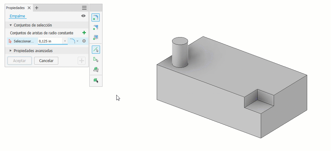

El comando de empalme se ha desplazado al marco de trabajo del panel de propiedades y se ha dividido en tres comandos: Empalme, Empalme de cara y Empalme envolvente. Los empalmes heredados se han migrado al tipo correspondiente. Los nombres de empalme heredados no se modifican durante la migración.
Empalme
Para obtener más información, consulte Procedimiento para crear empalmes de aristas.

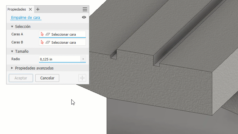

Empalme de cara
Añade una operación de empalme entre dos caras no adyacentes de un único sólido. Si hay operaciones contiguas, estas se tapan y se rellenan para crear el empalme.
Para obtener más información, consulte Procedimiento para crear empalmes de cara.

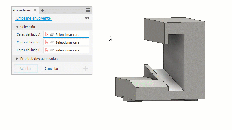

Empalme envolvente
Añade una operación de empalme tangente a las caras o conjuntos de caras seleccionados.
Para obtener más información, consulte Procedimiento para crear empalmes envolventes.
