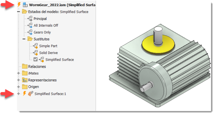

Ya no es necesario abrir una pieza sustituta y usar el comando del menú contextual Buscar actualizaciones para sincronizar un sustituto con el ensamblaje de origen.
Además de las actualizaciones manuales, se muestra un icono exclusivo en el navegador cuando se abre una pieza sustituta.
En esta versión, las piezas sustitutas ya no muestran un icono de navegador exclusivo. Cuando queda obsoleta una pieza sustituta, muestra el icono de actualización conocido en el ensamblaje de origen. Si lo desea, puede actualizar la pieza sustituta, o bien abrir la pieza y romper el vínculo con el origen para evitar actualizaciones.
Para obtener más información, consulte Procedimiento para crear estados del modelo.
