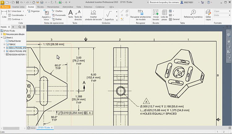

Esta versión de Inventor está repleta de mejoras en las anotaciones de dibujo.
En el cuadro de diálogo Símbolo de soldadura, los controles Línea de identificación y Separador siempre están visibles y se activan para la especificación de soldadura adecuada.
Para obtener más información, consulte Anotaciones de soldadura en dibujos y Referencia de Símbolo de soldadura de dibujo.

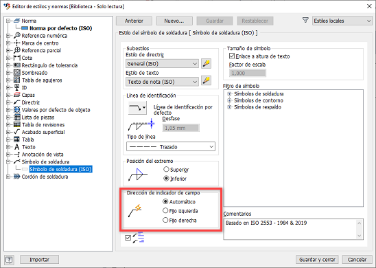

Se ha añadido una nueva opción "Dirección de indicador de campo" al cuadro de diálogo Editor de estilos y normas de símbolo de soldadura, que permite definir la dirección del indicador de campo. La opción "Fijo derecha" se establece como valor por defecto para la norma JIS y proporciona la misma funcionalidad que en las versiones anteriores. La opción "Automático" se establece como valor por defecto para otras normas.
Para obtener más información, consulte Editor de estilos y normas: referencia del estilo del símbolo de soldadura.

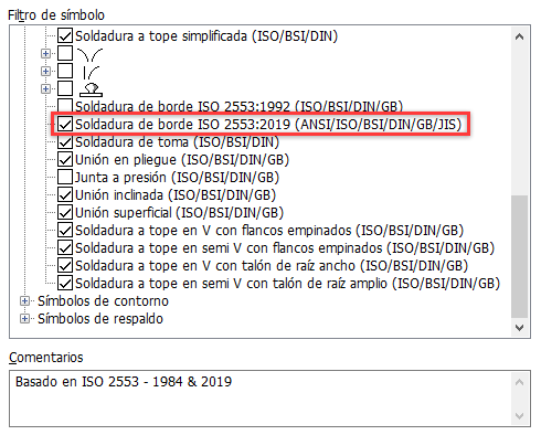

Los símbolos de soldadura de arista ahora utilizan la última norma ISO 2553-2019 disponible. El símbolo se añade al Editor de estilos y se activa por defecto para las siguientes normas: ISO, DIN, ANSI, BSI, GB, JIS, GOST (solo en conjunto soldado).

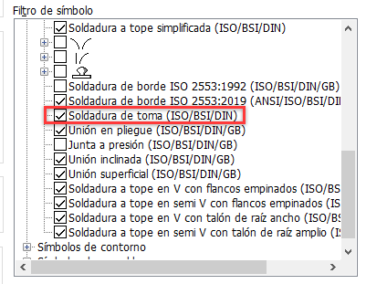

Se añade una soldadura de toma según EN ISO 2553:2017. El símbolo se añade al Editor de estilos y se activa por defecto para las siguientes normas: ISO, BSI, DIN, GOST (solo en conjunto soldado). También está disponible para las siguientes normas, pero no está activada por defecto: ANSI, JIS, GB, GOST (solo en el dibujo).

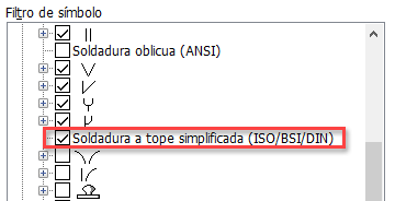

Los símbolos simplificados de soldadura a tope y soldadura de arista ahora utilizan la última norma ISO 2553-2019 disponible. El símbolo se añade al Editor de estilos y se activa por defecto para las siguientes normas: ISO, BSI, DIN, GOST (solo en conjunto soldado). También está disponible para las siguientes normas, pero no está activada por defecto: ANSI, JIS, GB.

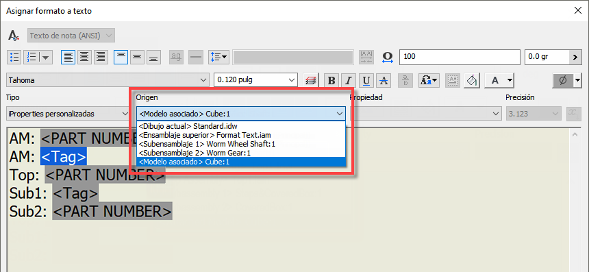

El texto de directriz 3D y 2D ahora puede incluir iProperties estándar, iProperties personalizadas y propiedades de ejemplar que pertenecen a los padres de la pieza enlazada. Anteriormente, solo las propiedades de la pieza enlazada estaban disponibles en el texto de la directriz.
Además, las notas de directriz pueden combinar propiedades de ejemplar del componente enlazado y sus padres para mostrar información específica de la incidencia, por ejemplo etiquetas únicas.

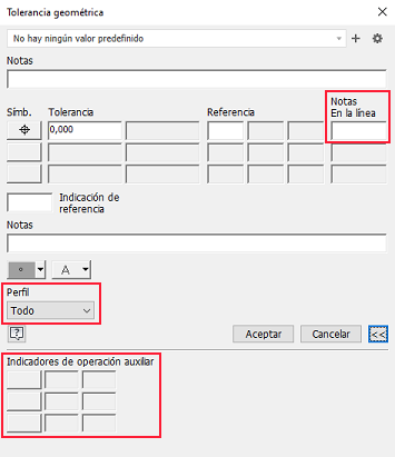

Ahora es posible añadir el símbolo "Sobre todo" en la tolerancia geométrica. Utilice la nueva opción "Sobre todo" en el menú desplegable Perfil del cuadro de diálogo Tolerancia geométrica.

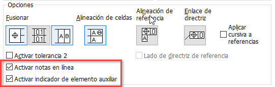

También puede introducir los indicadores de función de prefijo, sufijo y auxiliar según las normas ISO 5458 y 5459 en el cuadro de diálogo Tolerancia geométrica. En primer lugar, active las opciones mediante las nuevas casillas de verificación añadidas al cuadro de diálogo Editor de estilos y normas. Observe también que las celdas se activan a medida que se llenan.
Esta mejora se añade a las normas ISO y basadas en ISO y está activada por defecto. Para otras normas como ANSI o ASME, está desactivada por defecto en el Editor de estilos.

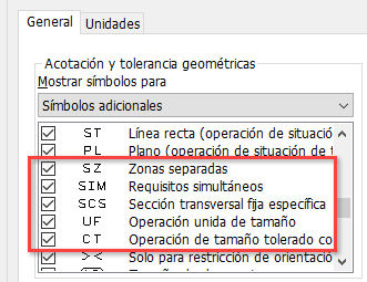

Se han añadido identificadores adicionales al cuadro de diálogo Rectángulo de tolerancia para cumplir con las normas ISO 5458, ISO 14405-1:2016 e ISO 1101.
Para obtener más información, consulte Referencia del Editor de estilos y normas: Estilo de rectángulo de tolerancia.
