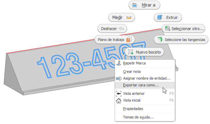

El comando Exportar cara como ahora admite la exportación de caras individuales o varias caras a la vez. Cuando se seleccionan varias caras coplanares, la opción de exportación se muestra en el menú contextual de selección.

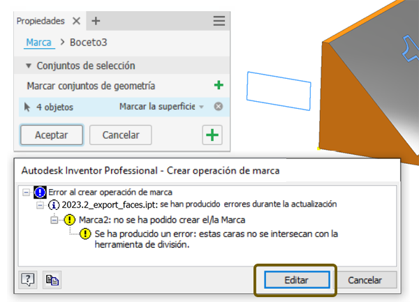

Algunas condiciones pueden dar como resultado un mensaje de error, por ejemplo, cuando una edición hace que la geometría del boceto ya no se encuentre sobre la geometría del modelo. Cuando esto sucede, puede editar el boceto desde el cuadro de diálogo de error y resolver rápidamente el problema.

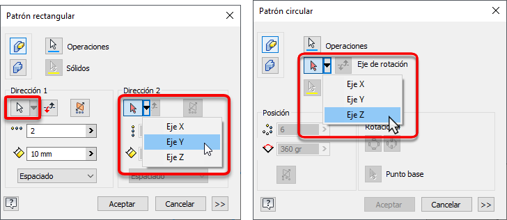

Los comandos de patrón de operaciones, Rectangular y Circular, ahora tienen un icono desplegable de opciones seleccionables que da acceso a los ejes de origen.

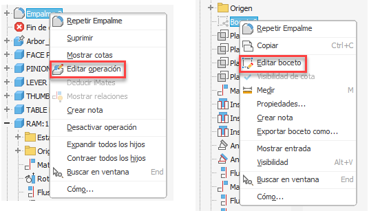

Ahora es posible utilizar las teclas de método abreviado del menú contextual para editar bocetos u operaciones directamente. Seleccione una operación o un boceto, haga clic con el botón derecho y utilice la tecla de método abreviado. Están disponibles las siguientes teclas de método abreviado:
