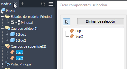

Seleccionar cuerpos de superficie durante la operación Crear componentes
Al utilizar el comando "Crear componentes", ahora es posible seleccionar cuerpos de superficie. Los cuerpos de superficie se pueden seleccionar en el navegador o en la ventana gráfica.

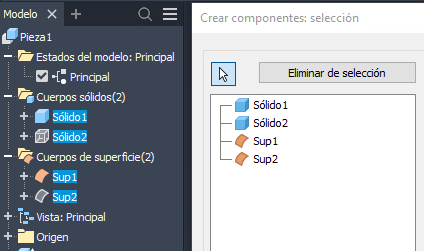

Seleccionar cuerpos no visibles durante la operación Crear componentes
Ahora, al utilizar el comando "Crear componentes", también puede seleccionar los cuerpos invisibles.

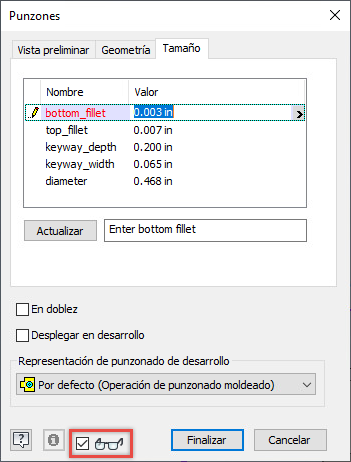

Mejoras en la vista preliminar de la herramienta de punzonado
Ahora puede controlar si la vista preliminar se calcula o no mediante el nuevo control de vista preliminar añadido al cuadro de diálogo Punzonado. La vista preliminar se actualiza cuando se anula la selección de puntos o se cambian valores, por ejemplo
Además, el rendimiento de la herramienta Punzonado se ha mejorado mucho mediante un método de cálculo optimizado.
