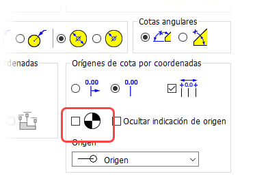

Indicación de origen
Ahora, las indicaciones de origen se pueden suprimir. Si las cotas utilizan la indicación de origen, también se suprimen esas cotas. Una solicitud le avisa de la supresión de la cota antes de que se lleve a cabo.
Metadatos de tarjeta de anotación
Suprima la indicación de origen utilizada con:
  1. Cotas por coordenadas
  2. Tablas de agujeros
  3. O bien, la indicación de origen en sí misma
  4. Conjuntos de cotas por coordenadas, si la opción Estilo de cota ficha Opciones Indicación de origen está seleccionada.
Para obtener más información, consulte Indicación de origen y Cambio de posición o aspecto de una indicación de origen o supresión de una indicación de origen.
