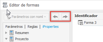

Opciones Deshacer, Rehacer en el Editor de formas de iLogic
Los botones Deshacer y Rehacer ahora se añaden directamente al cuadro de diálogo Editor de formularios. También puede utilizar las teclas de acceso directo (Ctrl-Z y Ctrl-Y) para estas operaciones.
