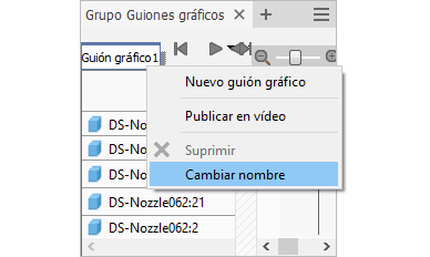

Cambiar nombre de guiones gráficos
Puede cambiar el nombre de cualquier guion gráfico durante la creación o la edición de una presentación. Haga clic con el botón derecho en el título del guion gráfico y seleccione Cambiar nombre.
