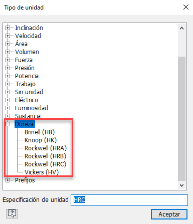

Dureza
La dureza es un tipo de unidad totalmente nuevo que se ha añadido a esta versión de Inventor. Esta opción permite especificar la dureza en el comando Acabado, pero también se puede utilizar de manera independiente. Los siguientes tipos están disponibles en el cuadro de diálogo Parámetros:
