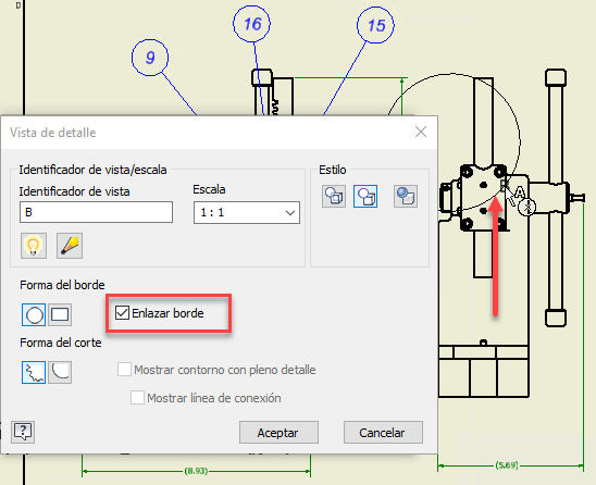

Fijar vista de detalle
Ahora es muy fácil fijar una vista de detalle a un punto durante la creación. Active la casilla "Enlazar inserción automática" que acaba de añadir en el cuadro de diálogo Vista de detalle y seleccione un punto para fijar la vista de detalle.
Para obtener más información, consulte Creación y edición de la vista de detalle.

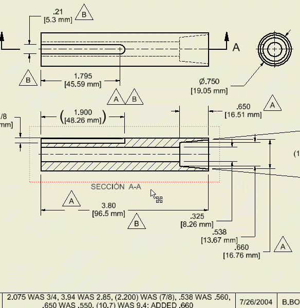

Parámetros de vista dividida
Los últimos valores utilizados para la distancia de "Separación", el cuadro de lista "Símbolos" y la casilla de verificación "Propagar a vista padre" ahora se almacenan y se utilizan automáticamente la próxima vez que se utilice el comando Romper vínculo.
