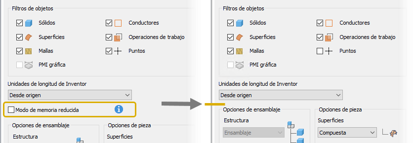

El modo de memoria reducida se ha eliminado del cuadro de diálogo Importar.

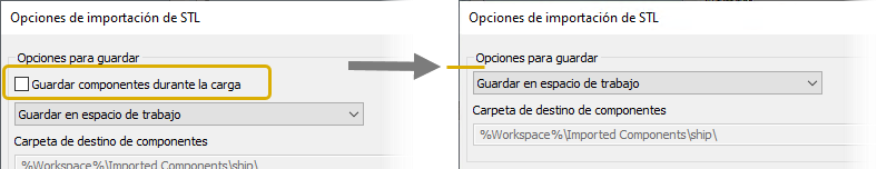

Para la importación de OBJ y STL, se ha eliminado la opción Guardar componentes durante la carga.

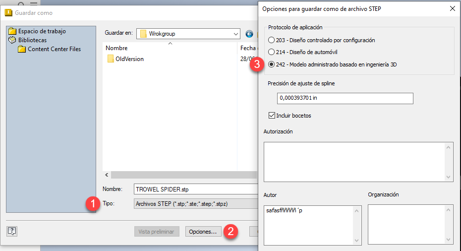

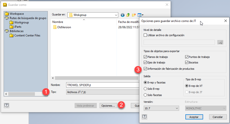

PMI, en documentos de pieza, se puede incluir al exportar ensamblajes en formatos JT y STEP seleccionando la opción.
Formato JT.
Formato STEP AP 242.
