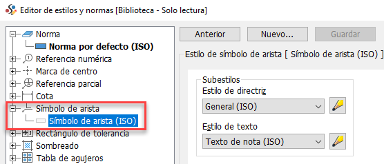

A partir de esta versión de Inventor, puede definir un Símbolo de arista basado en la norma ISO 13715:2019. El nuevo comando Símbolo de arista se encuentra añadido al grupo Símbolos de la ficha Anotar.
Metadatos de tarjeta de anotación
El estilo Símbolo de arista se encuentra añadido al Editor de estilos y normas de dibujo.
Para obtener más información, consulte Añadir un símbolo de arista.
