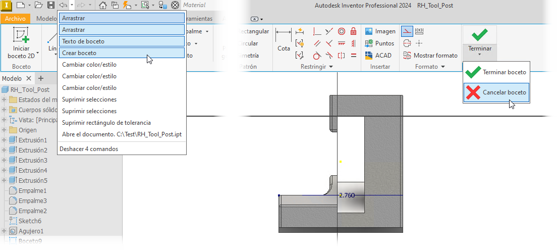

Al iniciar o editar un boceto, el comando Cancelar boceto rellena la cinta de opciones con el comando Terminar boceto.
La opción Cancelar boceto equivale a deshacer todas las acciones hasta la creación o la edición actual del boceto. Las listas Deshacer/Rehacer se rellenan con las acciones.

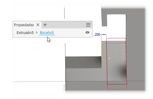

Si edita el boceto a través de la ruta de navegación de la operación, la edición de la operación finaliza cuando se cancela el boceto.
