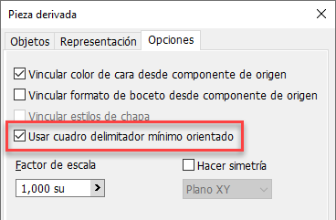

A partir de esta versión, puede derivar un cuerpo sólido mediante cuadros delimitadores mínimos orientados. Se ha añadido una nueva opción de "Cuadro delimitador mínimo orientado" a la ficha Opciones de los cuadros de diálogo Pieza derivada, Derivar ensamblaje y Crear pieza. Por defecto, esta opción está activada. Desactive la casilla para derivar un cuerpo con cuadros delimitadores ortogonales.

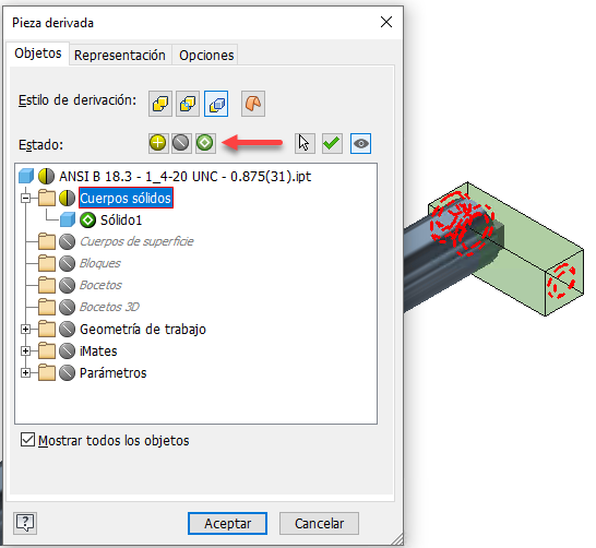

Además, ahora se puede representar el componente seleccionado en la pieza derivada como un cuadro delimitador ortogonal para las piezas. La opción se ha añadido a los cuadros de diálogo Pieza derivada y Crear pieza, y se puede aplicar a un solo cuerpo o a toda la carpeta Cuerpos sólidos.

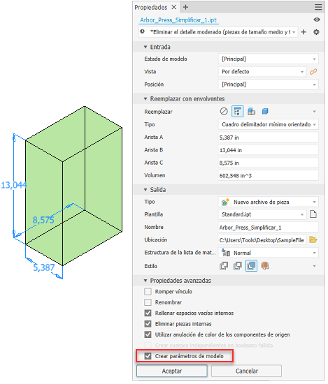

Además de poder utilizar los cuadros delimitadores mínimos orientados en el comando de derivación, la opción también está disponible en el cuadro de diálogo Simplificar. Cuando "Reemplazar con envolventes" está establecido en "Todo en un envolvente", los valores "Arista A", "Arista B" y "Arista C" se pueden establecer en el panel de propiedades y en la ventana de gráficos.
Se ha añadido una nueva opción "Crear parámetros de modelo" en las propiedades avanzadas del panel de propiedades. Cuando se selecciona, se crean tres parámetros de solo lectura para la "Arista A", "Arista B" y "Arista C" en la ventana de parámetros del archivo simplificado.
