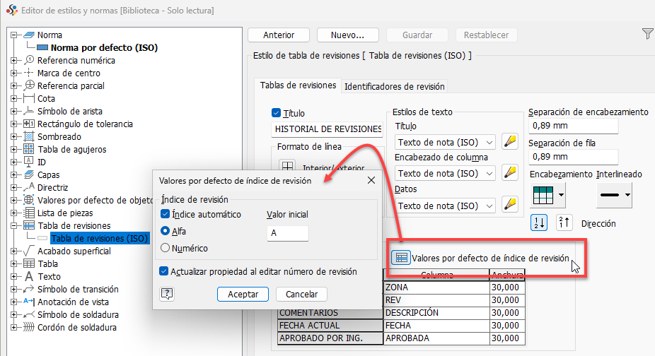

Parámetros del índice de revisión para tablas de revisiones
Ahora es posible especificar la numeración por defecto (alfanumérica o numérica) desde una plantilla de dibujo en lugar de a través de la propia tabla de revisiones. Se ha añadido una nueva opción "Valores por defecto del índice de revisión" al "Editor de estilos y normas" para las tablas de revisiones.
Para obtener más información, consulte Editor de estilos y normas: referencia del estilo de tabla de revisión, Referencia de Tabla de revisiones.

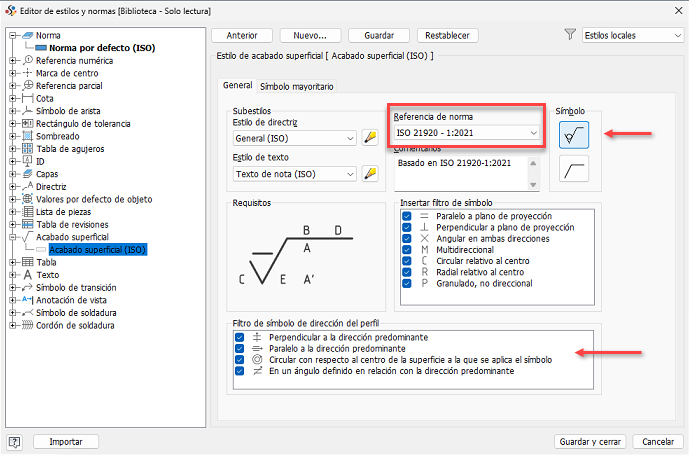

Acabado superficial
Ahora puede definir símbolos de acabado superficial según la norma ISO 21920-1.
