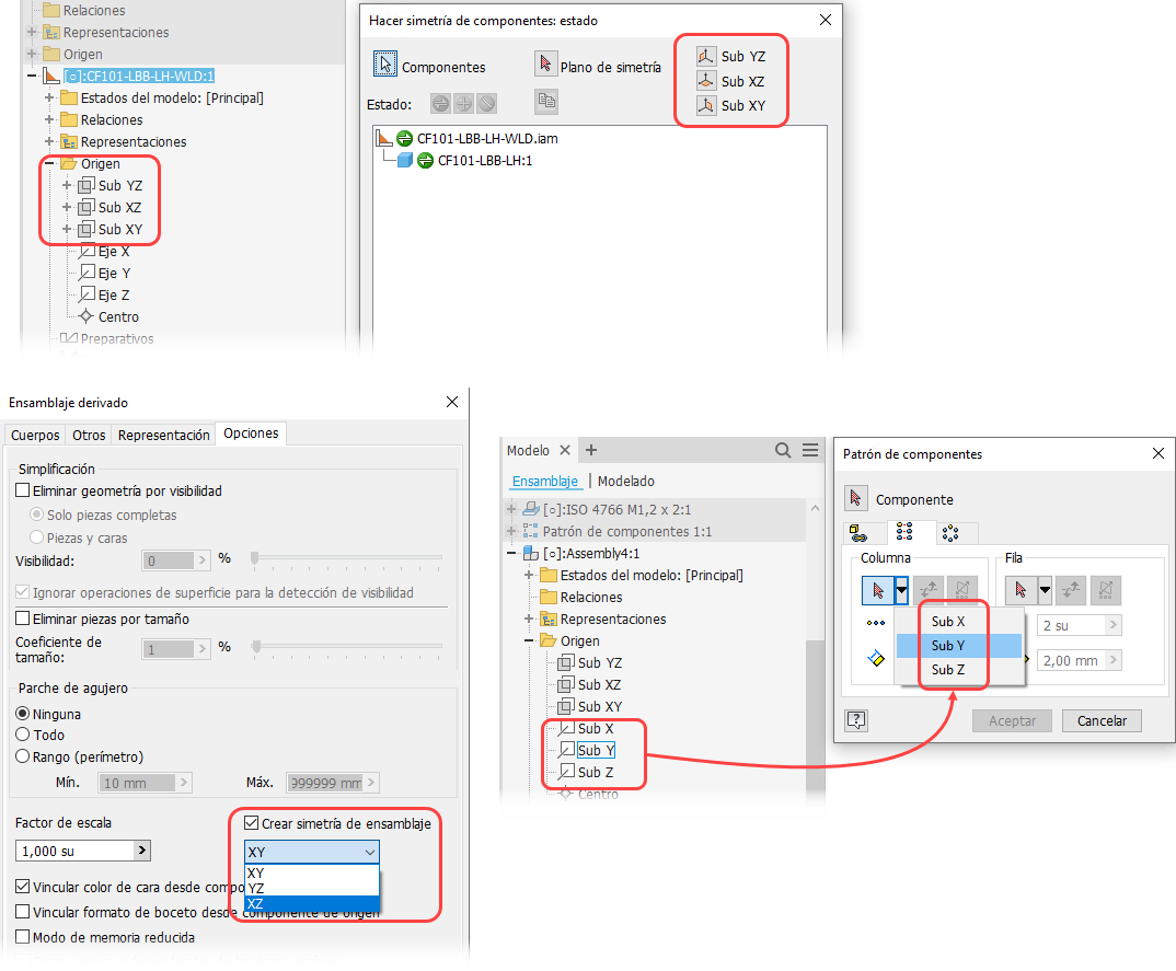

Ahora, los nombres personalizados asignados a las operaciones de trabajo de origen se reconocen y rellenan en los distintos cuadros de diálogo utilizados para comandos como Componentes de simetría, Patrón de componentes y Ensamblaje derivado.

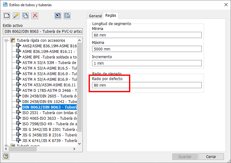

En el cuadro de diálogo Estilos de tubos y tuberías, el campo de edición Radio por defecto ahora está disponible para todos los estilos de Tubo y tuberías. El radio de plegado por defecto es igual a 2 multiplicado por el valor de diámetro nominal. El valor modificado se utilizará para los nuevos pliegues personalizados. Los enrutamientos existentes con pliegues personalizados se actualizarán para reflejar el nuevo valor del radio de plegado.
Para obtener más información, consulte Procedimiento para crear nuevos estilos de tubos y tuberías.
Ahora también es posible seleccionar una arista circular como punto de conexión y un eje de conexión al crear codos personalizados o pliegues de retorno personalizados.
