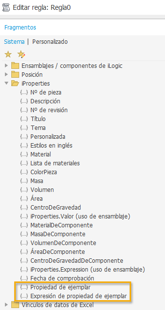

Utilice los nuevos fragmentos de propiedad de Ejemplar para leer y crear Propiedades de ejemplar.
Para obtener más información sobre los fragmentos de iLogic, consulte Acerca de los fragmentos de código en iLogic.

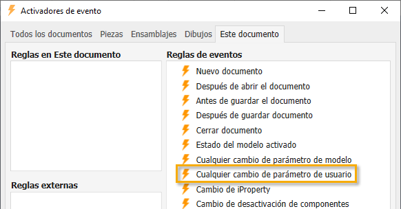

Hay un evento nuevo denominado Cualquier cambio de parámetro de usuario en el cuadro de diálogo Activadores de evento. Este evento se activa al cambiar el valor de un Parámetro de usuario.
Para obtener más información sobre los Activadores de iLogic, consulte Procedimiento para trabajar con activadores de evento en iLogic.

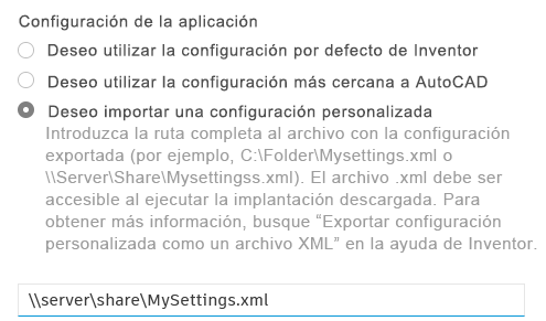

Ahora puede crear una implantación que incluya los parámetros personalizados en el cuadro de diálogo Configuración de iLogic.

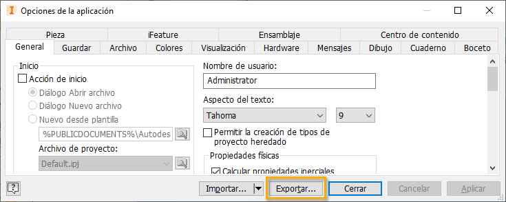

| En el cuadro de diálogo Opciones de la aplicación, haga clic en Exportar. Exportar guarda las Opciones de la aplicación actual y los parámetros del cuadro de diálogo Configuración de iLogic en un archivo .xml | Al crear la implantación, seleccione Deseo importar una configuración personalizada y escriba la ruta del archivo .xml exportado |
