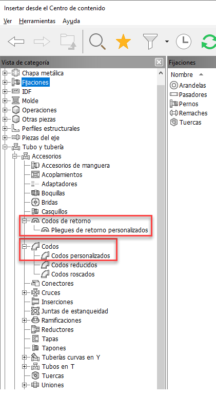

Nuevos estilos de codos personalizados
Los nuevos estilos que admiten el uso de codos personalizados (Codo personalizado 45, Ángulo personalizado 90) están disponibles en el cuadro de diálogo Estilos de tubos y tuberías.
Metadatos de tarjeta de anotación
Junto a la biblioteca de codos personalizados, también se ha añadido la biblioteca de codos de retorno personalizados. Las piezas de ambas bibliotecas se pueden crear y publicar.
