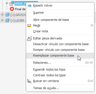

Ahora puede reemplazar el componente base de una pieza o un ensamblaje derivado desde el ensamblaje padre mediante Reemplazar componente base.
Para obtener más información, consulte Para administrar relaciones derivadas.

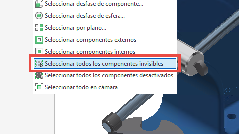

Comando "Seleccionar todos los componentes invisibles"
Ahora puede seleccionar todas las piezas de un ensamblaje que se hayan definido como Invisibles para que no tenga que seleccionar manualmente cada una de ellas en el ensamblaje o en el navegador. Utilice la opción "Todos los componentes invisibles" que acaba de añadir en el menú desplegable Selección, o bien la opción "Seleccionar todos los componentes invisibles" en la barra de herramientas de acceso rápido, o bien haga clic con el botón derecho con la tecla Shift.
También puede asignar una tecla de método abreviado de comando mediante el cuadro de diálogo Personalizar.
Para obtener más información sobre las opciones de visibilidad de componentes de ensamblaje, consulte Visibilidad de componentes de ensamblaje.

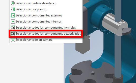

Comando "Seleccionar todos los componentes desactivados"
Una nueva opción "Seleccionar todos los componentes desactivados" permite seleccionar todos los componentes desactivados de un ensamblaje para que se puedan activar o desactivar. Puede acceder a esta opción:
Utilice el cuadro de diálogo Personalizar para asignar una tecla de método abreviado de comando al comando.
Para obtener más información sobre las opciones de desactivación de componentes de ensamblaje, consulte Desactivar elementos.

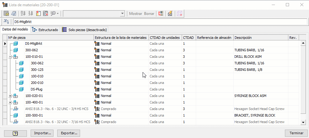

Lista de materiales
Ahora puede seleccionar varias celdas adyacentes o no adyacentes y suprimir su contenido.
Para obtener más información, consulte Trabajo con la lista de materiales.

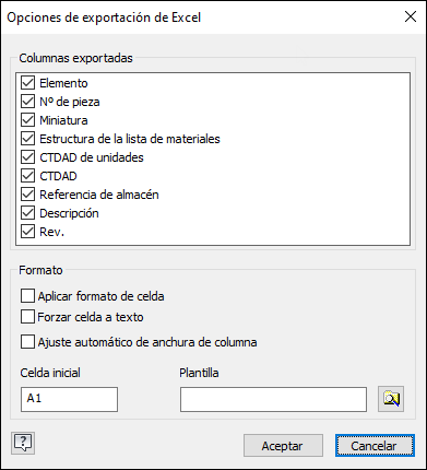

Además, ahora puede especificar las columnas y el formato de la lista de materiales de ensamblaje que desea exportar. Hemos alineado la exportación de la lista de materiales para que sea coherente con las opciones disponibles para las listas de piezas y las tablas. La opción Incluir título es la única que no está disponible, porque la tabla de la lista de materiales no tiene ningún título personalizable.
Para obtener más información, consulte Para exportar una lista de materiales a un archivo de hoja de cálculo o de texto.
