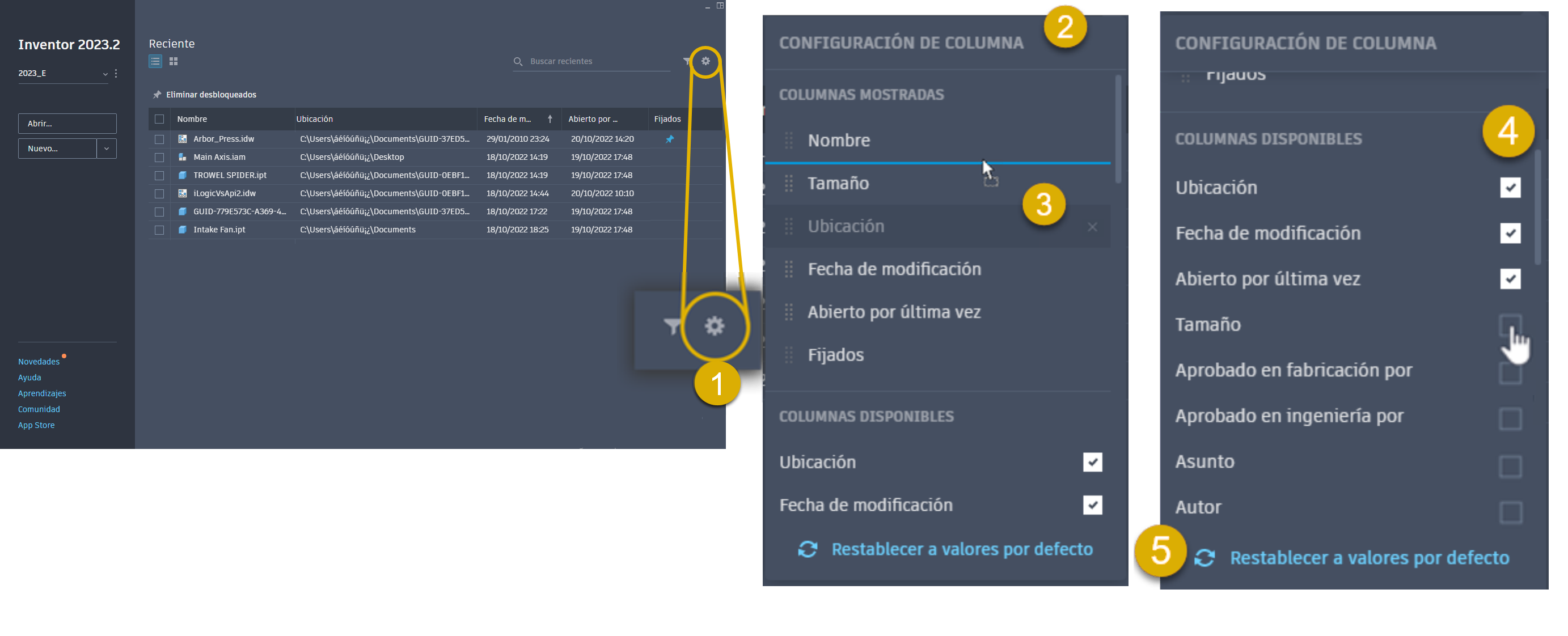

Cuando se selecciona un único archivo:
En el menú contextual de archivo, "Eliminar de la lista" ha cambiado a Eliminar de recientes.
En el menú contextual de archivo, puede acceder a iProperties.
Cuando se seleccionan varios archivos:
Se admite la apertura o eliminación de varios archivos. Active la casilla de verificación de la esquina superior izquierda (o a la izquierda en la vista de lista) para seleccionar un archivo.
La búsqueda admite cadenas de Nombre, Ubicación y iProperties.
Una vez realizada la búsqueda, el texto de búsqueda se recuerda al cambiar entre Proyectos y la lista Recientes.
En la vista de lista:
Para obtener más información, consulte Acerca de Inicio.

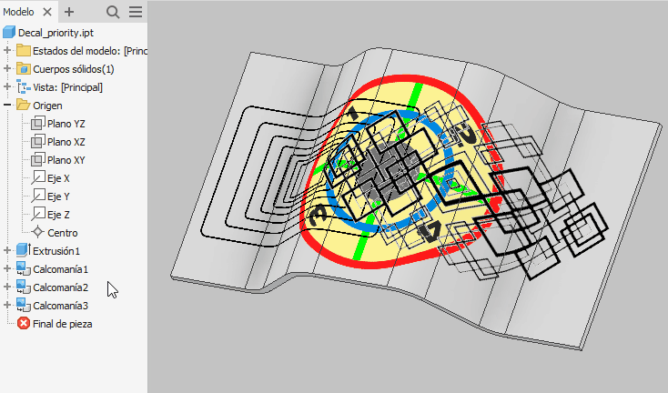

El trazado de rayos de GPU admite calcomanías, sombras y reflejos. Se añaden vistas seccionadas.
Cuando se solapan estampados, la posición del árbol del modelo controla la prioridad de visualización de los estampados.
Para obtener más información, consulte Procedimiento para trabajar con el trazado de rayos.

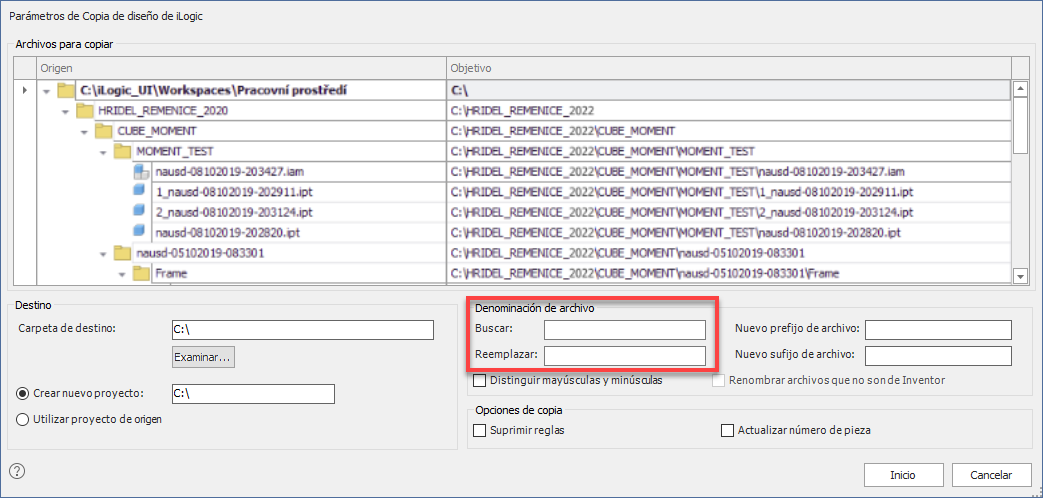

Reemplazo de cadena para Copia de diseño de iLogic
Ahora es posible modificar los nombres de archivo mediante los campos de edición Buscar y reemplazar que se han añadido en el cuadro de diálogo Copia de diseño de iLogic.
Para obtener más información, consulte Para copiar diseños que contengan reglas de iLogic.

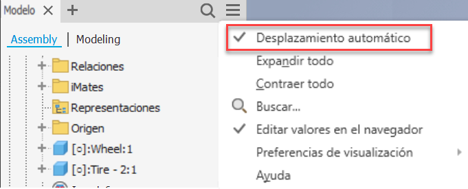

Desplazamiento automático
Seleccione la opción "Desplazamiento automático" recién añadida para desplazarse automáticamente y mostrar el objeto seleccionado en la parte superior de la lista.

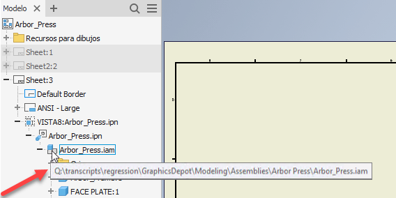

Ubicación del nombre de archivo
Al pasar el cursor sobre el icono de nombre de archivo en el navegador, se muestra la información de herramientas con el nombre de archivo y la ruta de archivo para identificar fácilmente la ubicación del archivo. Tenga en cuenta que el archivo debe guardarse en un disco local para mostrar la ruta del archivo.

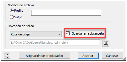

La opción recién añadida para Guardar en subcarpeta en el cuadro de diálogo Opciones de importación mejora las tareas de gestión de archivos. La selección de ruta se mantiene para su uso con tareas de importación posteriores, ya sea un único archivo o un proceso por lotes.

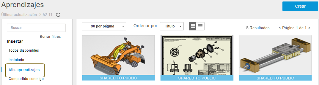

Recientemente, el texto se mostraba de forma incorrecta en la galería de aprendizajes guiados y en las descripciones de los aprendizajes. Se ha resuelto el problema; sin embargo, es necesario que los autores de aprendizajes guiados eliminen el acceso compartido de sus aprendizajes y lo compartan de nuevo. A continuación se indican los pasos:
