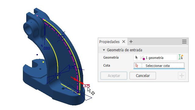

Tanto en las piezas como en los ensamblajes, ahora puede crear cotas de anotación 3D directamente a partir de las cotas del boceto o la operación seleccionados mediante el nuevo comando "Subir de nivel de cotas" en la ficha Anotar.
Seleccione una operación o un boceto para activar las cotas y, a continuación, seleccione las cotas que desee subir de nivel.
Para obtener más información, consulte Subir cotas de nivel.
