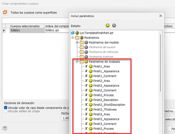

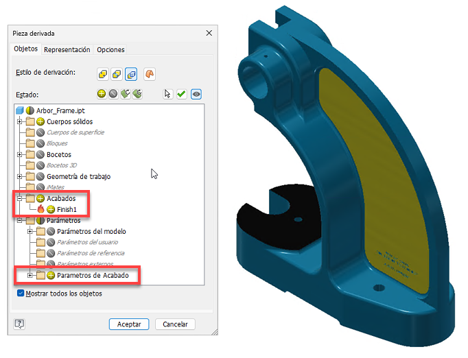

En Piezas, ahora se pueden derivar Aspectos, Acabados y Parámetros de acabado al documento de destino cuando se utiliza el comando Derivar, además del comando Crear pieza. Al incluir un acabado, todos sus parámetros se incluirán automáticamente. Por el contrario, al excluir un acabado, todos sus parámetros se excluirán automáticamente. Tenga en cuenta que los acabados desactivados no se pueden derivar.
En el cuadro de diálogo "Pieza derivada", todas las operaciones de acabado de la pieza derivada se encuentran en la carpeta "Acabados". Los acabados en sólidos excluidos o "Cuadro delimitador" no se pueden incluir. Tampoco se pueden incluir los acabados desactivados en la pieza de origen. Los acabados aplicados a varios sólidos solo se mostrarán en los sólidos incluidos y no aparecerán en las caras de los sólidos excluidos o "Cuadro delimitador".

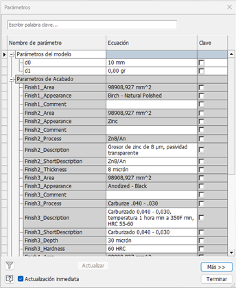

Los parámetros de acabado se encuentran en la carpeta "Parámetros > Terminar parámetros".
Cuando se incluye una operación de acabado, sus parámetros también se incluyen, pero se pueden excluir manualmente. Sin embargo, los parámetros de acabado no se pueden incluir si se excluye el propio acabado.
Si hay al menos una operación de acabado derivada, se mostrará una nueva carpeta "Acabados" en el nodo Pieza derivada del navegador. Los acabados derivados no se pueden cambiar de posición y se ordenan de la misma forma que en la pieza de origen.
Las operaciones de acabado derivado no se pueden modificar.

Los comandos "Crear pieza" y "Crear componente" ahora admiten el uso de operaciones de acabado.

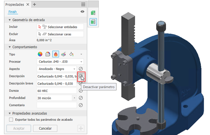

Ahora puede desactivar o suprimir el parámetro de acabado que desee. Seleccione el botón "Desactivar parámetro" junto al parámetro para desactivarlo. Cuando el parámetro está desactivado, las entradas correspondientes no se crearán en la tabla Parámetros. Los parámetros existentes asociados con el campo desactivado se eliminarán de la tabla Parámetros y de la tabla de iComponent.
Algunas operaciones de acabado no requieren una modificación de aspecto. Puede utilizar el botón "Desactivar parámetro" para controlar la aplicación de las anulaciones de aspecto.

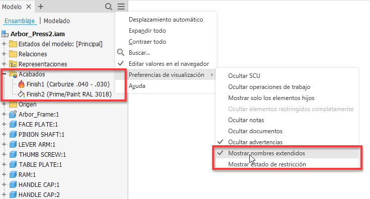

Utilice la opción Mostrar nombres extendidos del menú desplegable Preferencias de visualización del navegador para mostrar información ampliada después del nombre del nodo de la operación para los siguientes tipos de acabado:

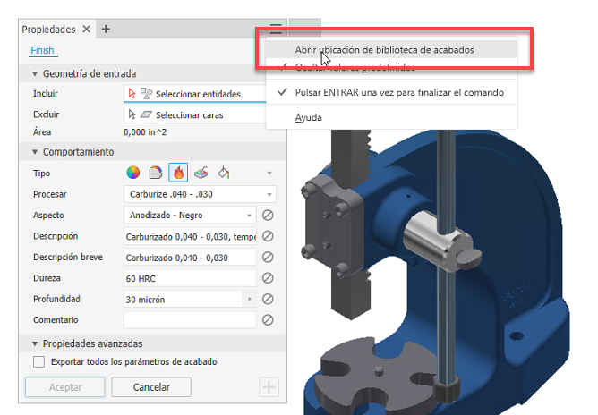

El nuevo elemento "Abrir ubicación de biblioteca de acabado" del menú del panel permite acceder rápidamente a la carpeta en la que se encuentran las definiciones XML de acabado.
