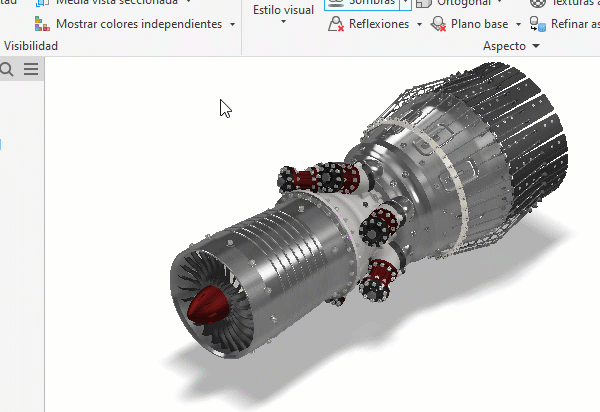

En el caso de los ensamblajes, ahora puede visualizar temporalmente componentes con colores independientes. La visualización de componentes en colores únicos puede ayudar a seleccionar y a comprender las relaciones espaciales de los componentes, entre otros aspectos. También puede definir los colores que desea utilizar al visualizar colores independientes.
Acceda a Mostrar colores independientes en la ficha Vista del panel
Visibilidad.
Para obtener más información, consulte Procedimiento para mostrar componentes con colores distintos.

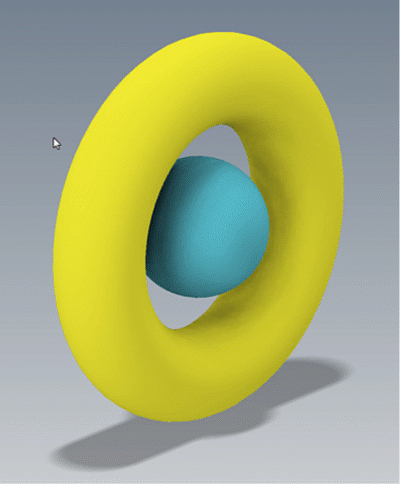

Se ha mejorado el resaltado de una esfera, un cilindro o un toroide, etc. para distinguir mejor el elemento de enfoque.

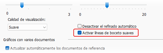

La visualización de la geometría del boceto se ha mejorado para que las curvas se muestren más suaves. Esta opción de la aplicación para la visualización de líneas está activada por defecto.
Para obtener más información, consulte Referencia de la ficha Visualización (opciones de la aplicación).
