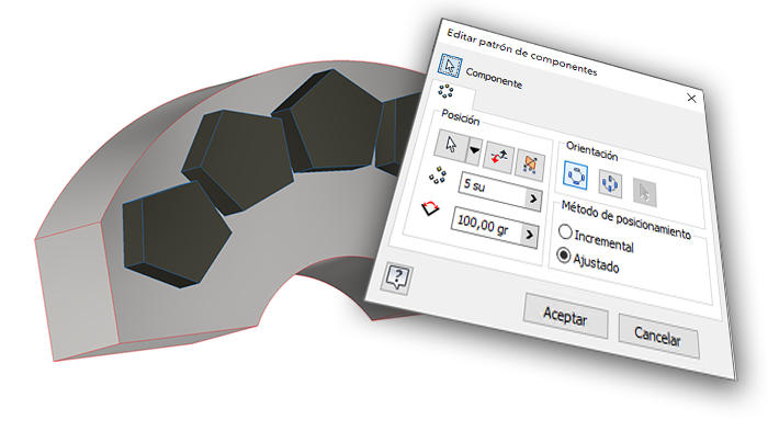

Eche un vistazo a las mejoras realizadas en los patrones de componentes rectangulares y circulares.
Ahora es posible seleccionar una cara de revolución, cilíndrica o cónica, para definir la dirección de un patrón de componente. El comando Patrón de componente utiliza el eje de la cara para definir la dirección del patrón. Utilice los controles estándar para cambiar la dirección.
No es necesario activar el selector cuando se utiliza un eje de origen. Al hacer clic en el icono desplegable se activa el selector y se escoge el eje seleccionado. La selección de dirección no cambia con la activación del selector. También debe seleccionar una nueva dirección.
Para obtener más información, consulte Crear patrones rectangulares de componentes.
El patrón circular para los componentes se ha mejorado para proporcionar métodos de posicionamiento incrementales y ajustados.
Para obtener más información, consulte Crear patrones circulares de componentes.
