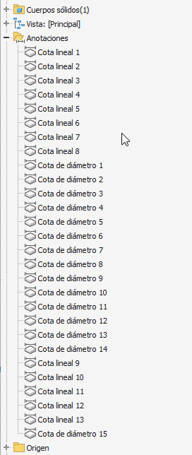

Ahora puede reordenar las anotaciones 3D en el navegador de modelo.

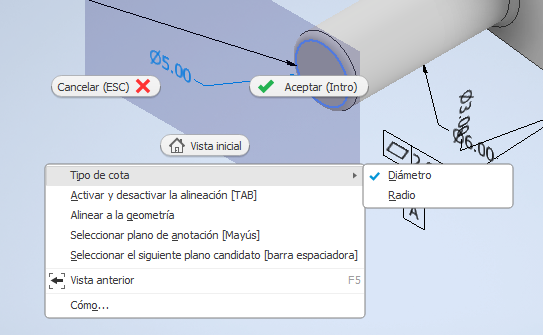

Cotas de diámetro y radio
Al crear o editar anotaciones 3D, puede cambiar una cota de diámetro a una cota de radio o una cota de radio a una cota de diámetro. Puede seleccionar varias cotas del mismo tipo y cambiarlas en una sola acción.

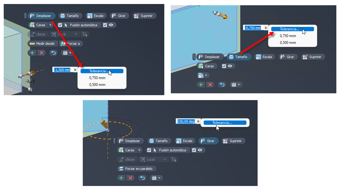

Ahora puede definir la Tolerancia al editar directamente las operaciones, ya que la opción se añade al menú contextual para Mover, Tamaño y Girar.

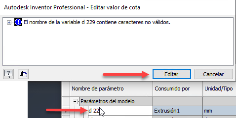

Si el nombre de un parámetro no es válido (por ejemplo, mediante un espacio o una coma), el cuadro de diálogo de advertencia contiene ahora un botón de edición que permite corregir el nombre directamente. Anteriormente, solo se podían descartar las ediciones y volver a empezar.
