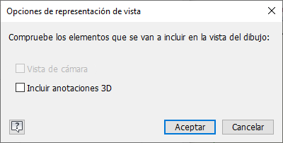

Para extraer Anotaciones 3D de vistas proyectadas, haga doble clic en la vista para activar la edición de una vista y active Incluir anotaciones 3D en la Configuración de vista.
Esta acción hace dos cosas. Muestra las Anotaciones 3D en la vista y define las opciones de vista para incluirlas en un formato de hoja.
Si se hace clic con el botón derecho en Recuperar anotaciones de modelo, no se activa la opción de vista para Incluir anotaciones 3D para formatos de hoja.
El cuadro de diálogo Opciones de representación de vista se muestra al crear o editar una vista proyectada. La opción Vista de cámara está desactivada para mantener la relación entre la vista base y la vista proyectada.

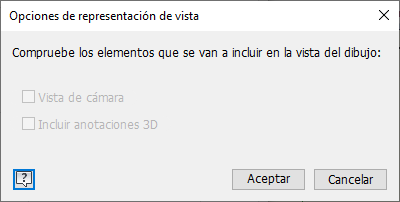

Ambas opciones se desactivan al crear vistas hijas, como Vista seccionada y Vista de detalle, cuando la orientación de la cámara de la vista hija no coincide con la orientación de la vista de dibujo que se está editando.
