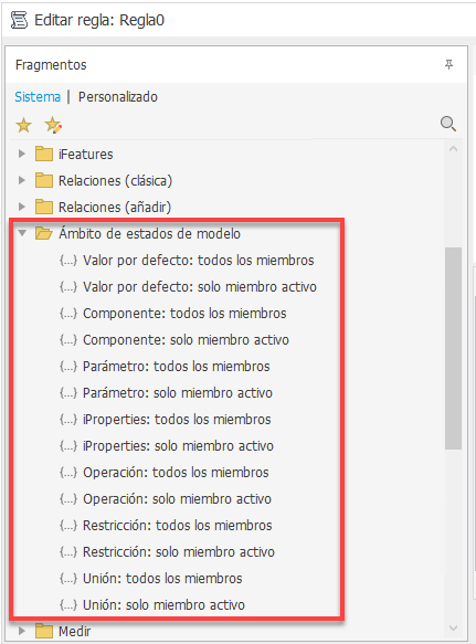

Utilice los fragmentos de código para controlar la edición de estados de modelo.

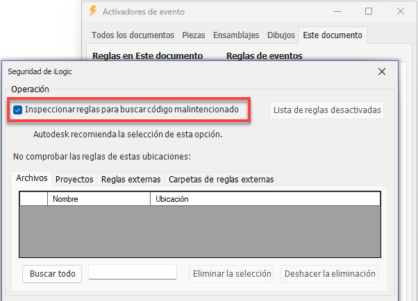

La opción "Inspeccionar reglas para detectar código malintencionado" ahora está activada por defecto después de la instalación. Se puede acceder a esta opción desde cualquiera de las siguientes opciones:
